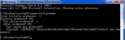

Před tím necelým půl rokem když jsem se to snažil řešit mi bylo doporučené abych po tom nechtěném probuzení spustil cmd jako správce a zadal tam "powercfg/lastwake" a mělo by to vypsat co počítač probudilo. To jsem zkusil včera večer a vypsalo mi to něco v čem se ale nevyznám a nevím co konkrétně bych z toho mohl vyčíst co by možná mohlo pomoct při řešení mého problému.

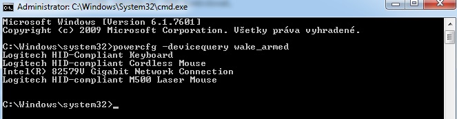

Tak si tam zadaj ešte príkaz : powercfg -devicequery wake_armed.Spusť to ako správca.
Zobrazia sa Ti tam čo môže zobudiť PC.Možno PC zobúdza sieťová karta.Pozri sa ešte do Správy napájania- Povoliť časovače zobudenia.Skús si to vypnúť.

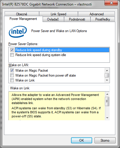

Příspěvekod Uziv00 » 05 bře 2016 11:47
síťovka asi těžko. Kdo by mu poslal paket, když vypíná připojení?
Začni tím, že zkontroluješ v BIOSu nastavení chování PC po výpadku proudu - hledej něco jako after power failure, nastav na hodnotu Stay Off.
Síťovku můžeš jednoduše zkontrolovat pravoklikem na ni - viz. obr.

Příspěvekod RIKI22 » 05 bře 2016 12:04
Zapne sa mu "harddisk volume2".Takže nejaký proces to zapína.Možno AV , chce kontrolovať disk,možno si nainštaloval nejaký program na údržbu systému.

Tak dobre ale mohol by skúsiť dať ten príkaz powercfg -devicequery wake_armed, aby videl čo všetko mu môže prebudiť PC.
