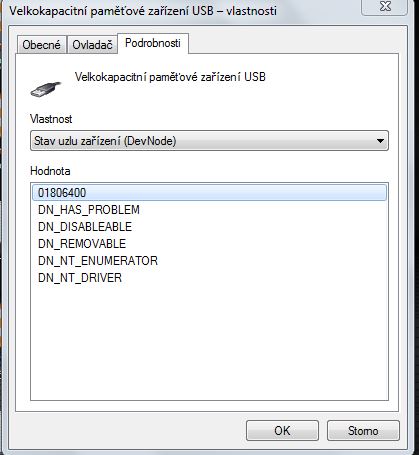

Je disk poškozen?
(Nevidí velkokapacitní USB, F: neexistuje, při zasunutí se objeví POUZE v Zařízení a tiskárny + v Správci zařízení se žlutým vykřičníkem, že je problém. Ale tento problém nelze odstranit.)
(Při skenování byla v notebooku fleška)

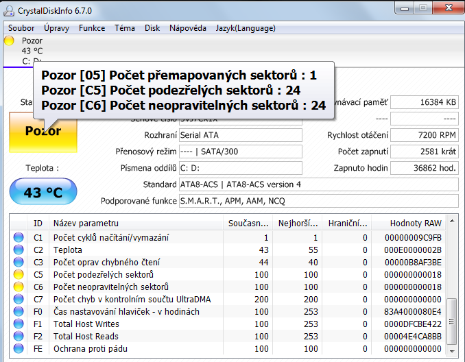

No jasně. S 36k hodinama už jsou disky 2x po smrti, resp. měly by být. To že nejsou je spíš zázrak.
Re: Je poškozený disk?
36 tisic hodin jsou jen 4 roky provozu, ty disky musi vydrzet podstatne vic za optimalnich podminek.
Nicmene tomuhle disku je ponekud teplo, ma asi tak o 15 stupnu vic nez v dobre vetrane skrini.
Ano, ale optimální podmínky nemá dnes kdejaká klimatizovaná serverovna. Nemám moc disků, které bez chyby natočí tolik hodin. A jestli Ti 4 roky nonstop provozu přijdou málo, tak to klobou dolů. Disku bych už nevěřil ani název.
Petr22: Připadá mi, že to začalo blbnout buď po nějaké aktualizaci, pak jsem tupě odinstalovala něco.. Tusím Live Windows něco.. a s tím se odinstalovaly i nějaké ovladače a Directx či co a tak a poté se mi zdá, že to dost ztichlo (předtím běžel větrák u notebooku normálně, ne nějak rušivě. Teď jede taky, ale je tišší, nemá takové ty záběry.. .Pak j jsem odinstalovalo ještě ATI manager ve zmatku, nainstalovala jsem nějaký nový ATI manager (jiný) a myslím, že v tu dobu (ale jistá si nejsem) to začalo blbnout. Ale bojím se to už odinstalovat, i INTEL jsem nainstalovala jakýsi jiný. No děs :( (se mnou). A taky se bojím, že když to odeberu, nepůjde to vůbec.
Může to, že notebook nevidí velkokapacitní zařízení být tím?
Je vidět jen zasunté (ne v Tento počítač, ani Správci disků) - ale ve Správci zařízení je - Velkokapacitní USB - s vykřičníkem, a že je potřeba vyřešit problém.. Ale řešit nejde, program tomu zabrání.
Našla jsem tam (přímo tam, ne ve Správci událostí): chyba C00000034 ... Tu jsem vygooglila, abych tu neotravovala a na YT je video, jak ji vyřešit, nicméně tam je problém u černé obrazovky a naběhnutí Windows, tyhle potíže já nemám..
A tím slotem to není, v jiném mám teď přes USB anténku na internet a ta funguje a disk v ní taky nešel.
Může to být tedy tím Intelem a ATI managerem, nebo čím? Připojovaný externí HDD je v pořádku, v zapůjčenemém notebooku šel. Tady se prostě nepřipojí.
Ano, 4 roky mi nepripadaji moc, protoze likviduju stovky disku ktere maji najeto 60 tisic, 80 tisic a vice hodin a nejsou vadne. Jsou to disky z kancelarskych pocitacu, do kterych lidi i kopou. Proto nepovazuji za zazrak kdyz disk je po 36 tisici hodinach provozu funkci, i kdyz ma par vadnych sektoru. V tomhle pripade je vetsi problem ta teplota nez doba provozu. Spoustu jeste starsich disku mame kdekdo doma, v takovych tech 8-10 let starych pocitacich co ma pribuzenstvo zadarmo na internet a postu. Tam se to obvykle resi, az kdyz nejde spustit Windows.
Znam i lidi, kterym disk v notebooku vydrzi prumerne 3 mesice.
V kazdem pripade tenhle konkretni systemovy disk je na vymenu.
Nicmene jestli se jedna celou dobu o disk F:, tak tu mame DVA vadne disky, protoze na tom obrazku je videt pouze systemovy disk ktery je taktez vadny (diskove oddily C: a D:).
:( A výměna disku, to znamená i novou instalaci Windows, že? A to znamená spíš tisíce než stovky.. No, to nevypadá :(
Myslíte, že neodejde i něco jiného?
Záloha dat.. no to nepřichází v úvahu, když to nenajde ani flešku, ach jo, fakt jsem z toho na nervy.
Nemůže to být něco v BIOS? Nebo co já vím.. NA YT u té chyby stačilo cosi vymazat v pozn. bloku a šlo jim to.. Ale zase já neměla žádné modré smrti, ani černé obrazovky, to se prostě nekonalo.
No právě ten F: Tam chybí. To je ten problém, že chybí... Neexistuje.
Nemám (zatím) problém nějaký extrémní, kromě zamrzání (ale to vše prý spadá pod C00000034).. Je to protivné, ale funguje to, ten notebook.
Co presne je ten disk F: za disk? Melo by to na nem byt napsane.
Chtelo by to vyzkouset na jinem pocitaci.
V kazdem pripade disk ktery je v notebooku je na vymenu zcela urcite, coz znamena i novou instalaci Windows.
Je tu jista sance ze ten disk F: nefunguje proto, ze systemovy disk na kterem jsou Windows je vadny (pak by ale fungoval na jinem pocitaci).
Ten F: to byl právě ten externí disk, fleška, prostě cokoliv. A problém není, že by nefungoval, problém je, že chybí úplně. Žádné F: neexistuje, jen C:, D:, E (DVD) a Q: Microsoft Office Klikni a spusť 10 (chráněný)
Ten disk FUNGUJE na jiném počítači. Ten externí.
Osobne bych zacal tim, ze vymenim disk v notebooku a provedu cistou instalaci Windows.
To ze se neobjevi zadny externi disk bych resil az kdyz se ten problem bude opakovat po vymene disku.
Kdyz externi disk funguje jinde, tak bych tipoval ze problem je jen v tom vadnem disku v notebooku.
Vzhledem k tomu, ze disk se opravit neda, je jedine spolehlive reseni jeho vymena.
Data z disku D: lze prekopirovat na novy disk, kdyz se ten extreni disk co ted nefunguje rozebere a docasne se do nej da ten puvodni vadny disk z notebooku a pripoji se jako externi.
