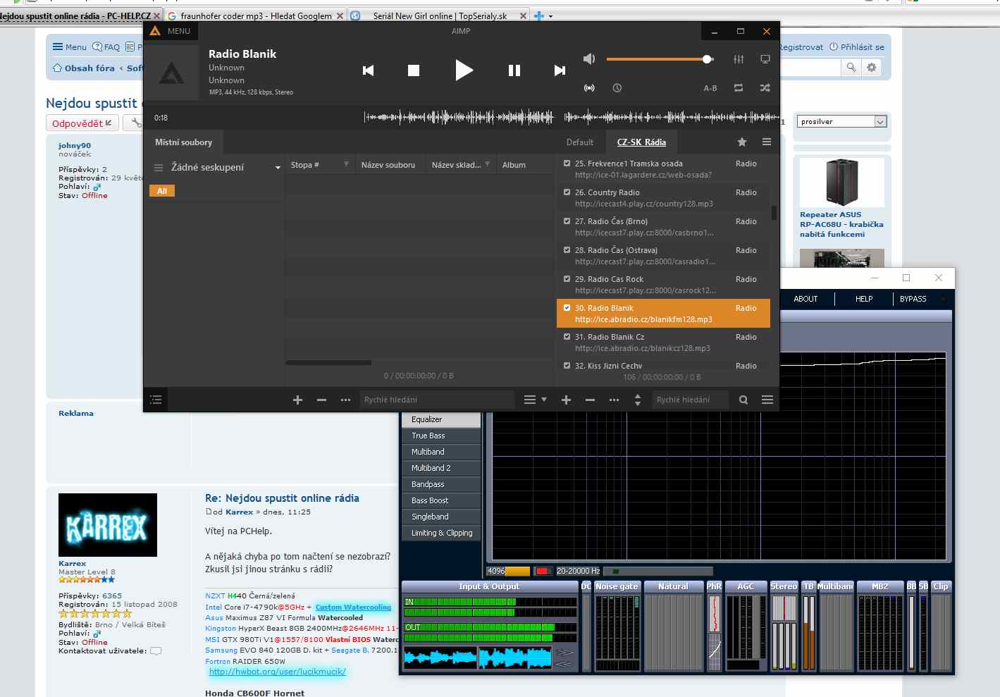

Re: Nejdou spustit online rádia
A proč se spoléhat na prohlížeče?V tomhle můžeš mít i třeba rádia z celého světa a v jiné kvalitě.
Tady je přehrávač-
http://www.aimp.ru/
tady jestli chceš vylepšit dsp(free)
http://www.stereotool.com/
a tady jsem upnul m3u českých rádií-
http://leteckaposta.cz/870262912
a pokud si chceš sestavit vlastní m3u tak tady je toho na výběr-
http://www.listenlive.eu/
nebo
http://radiotower.com/
Tady je přehrávač-
http://www.aimp.ru/
nebo
