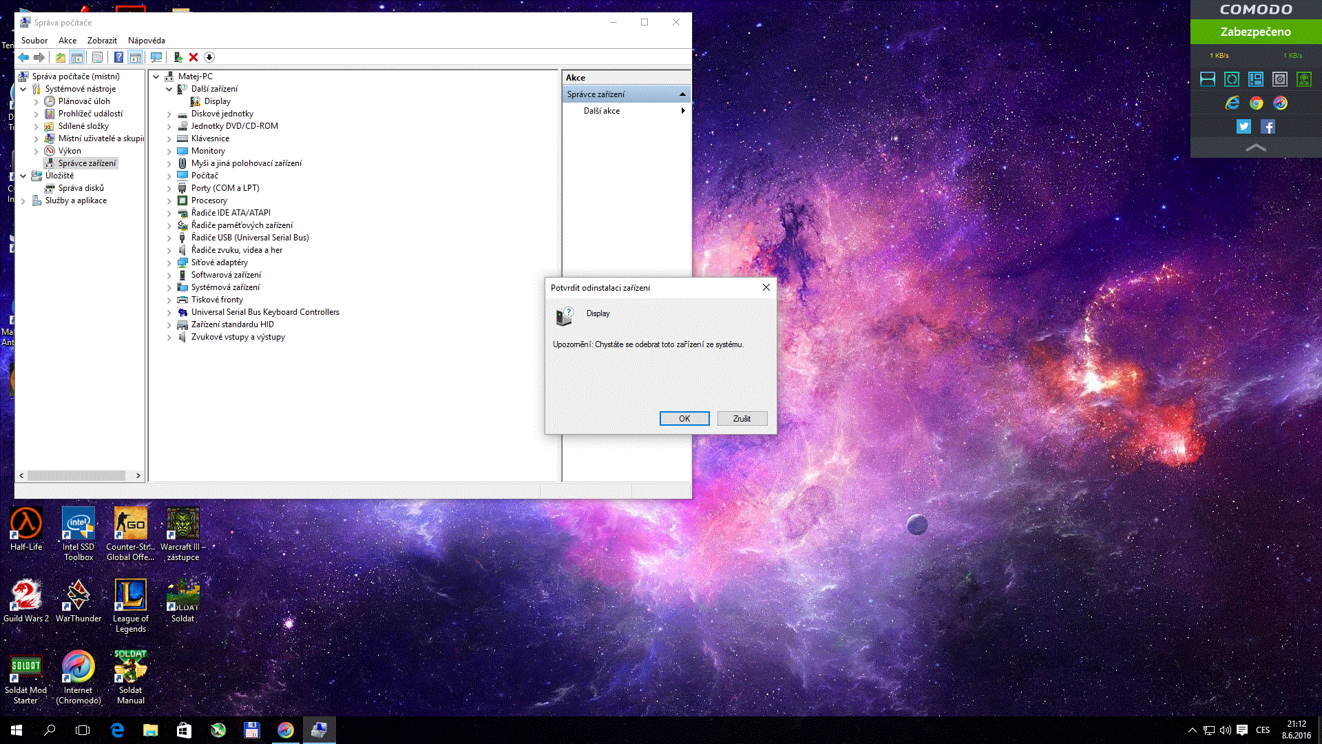

Zkusim ten uninstall, ale tady na screenu mam jen Display a bojim se aby mi pak fungoval monitor, normalne tam byva GTX 970. Takze je to toto?

Re: Instalace ovladace Nvidia 368.39 GF GTX 970 Vyřešeno
Proč nepoužiješ to na co jsem dal odkaz?
http://www.guru3d.com/files-details/display-driver-uninstaller-download.html
Nevsiml jsem si. Jinak diky, pomohlo to :)
