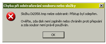

Dobrý den, mám winXP a na ploše mi koš neustále zobrazuje ikonku, že je plný, ale když ho otevřu nic v něm není. Když dám vysypat koš zobrazí se tato chybová hláška:
Na disku C místo mám a soubory ukládat a mazat jdou. Neví někdo jak se toho zbavit?-

Tak jo nakonec jsem na to přišel. Nejdřív jsem to zkusil podle vás:
Ale ve složce $recyclebin\SID uživatele jsem ten soubor nenašel.
Poté jsem zkoušel různé věci, ale nakonec sem to spravil pomocí programu Unlocker.
Zde je můj postup:
1)Vstoupil jsem do nouzového režimu.
2)Spustil jsem Unlocker jako Assistenta.
3)Otevřel jsem koš a dal Vysypat Koš.
4)Vyskočilo chybové okno jako vždy a potom co sem klikl na OK otevřelo se okno programu Unlocker.
5)Zvolil sem přesunout a vybral Plochu (nebo jakkoukoliv jinou složku)
6)Tu složku jsem vzal, vyhodil a vysypal koš. - Po tomto už koš reaguje zcela normálně
Rozhodně díky ITCrowd za pomoc!
