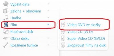

Příspěvekod mmmartin » 30 říj 2016 14:07
V tom případě musíš vypalovací program nastavit podle obrázku.
