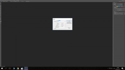

Ahoj. Vážení, nainstaloval jsem windows 10 a do nich několik programů. Vše funguje, ale v některých programech mám všechny ikonky (tlačítka) strašně, ale strašně malé. Například photohsop, illustrator, pspad. V příloze je fotka z photoshopu. Koukněte nahoru na tlačítka Soubor, úpravy, obraz... vodorovná lišta.. vlevo dole, tam malá lišta nejde ani přečíst. Na něco se pořádně nedá ani trefit :D :D
Jak to napravím?

Nevidim zadnou prilohu.
Jake je nativni rozliseni lcd panelu notebooku ?

Omlouvám se, už jsem to nahrál..
Rozlišení mám nastavené na 3840x2160

Podle rozliseni jsou ty ikony velke spravne - holt velke rozliseni a mala uhlopricka displeje.
U softu od Adobe je treba verze 2014, ktera podporuje nativne HiDPI.
