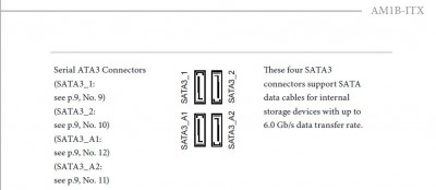

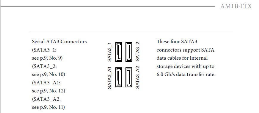

po delší době zase řeším problém se stolním PC. Mám základní desku Asrock AMB1b-itx, která má 4x sata 3. Používám zároveň sw SpeedFan,abych mohl v případě potřeby si ovládat otáčky ventilátorů, do včerejška všechno OK.
Jen bych potknul, že ok to všechno bylo s tímto zapojením 1x HDD Sata 1, 1x HDD Sata 2, 1x DVD-mechanika Sata A1. V tomto složení žádný problém.
Měl jsem doma volný menší sata HDD a rozhodl jsem se, že si na něj dám virtuál. Disk jsem tedy zapojil do posledního volného sata A2 a ted za začly dít věci.
Pár vteřin po náběhu PC zahrál znělku pád HW a následně jsem zjistil, že zmizela ze systému DVD mechanika+ten přidaný disk s portů sata A1 a sata A2. Tak jsem zkoušel proč a po delší době zjistil, že to dělá spuštěný speedfan. Když je vypnutý všechno běží ok, jakmile ho zapnu, po pár vteřinách opět hudba a hw je pryč.
Je pro to nějaké vysvětlení nebo zase jen další PC záhada ?
Zvláštní je pro mě také to, že v tom portu sata A2, kde je zapnutý ten nově přidaný disk, tak tento disk nevidí žádná diagnostika, takže nemohu ani sledovat teplotu disku..zkoušel jsem asi 3 programy na diagnostiku a žádný ho nevidí. Vidí pouze disky v portech sata1 a sata2. Disk normálně funguje, virtuál už na něm běží, ale diagnostika ho nevidí... čím to může být ? děkuji..

Skús si vymeniť zapojenie diskov Sata2 a SataA2.Skontroloval si ten pridaný disk napr.cez CrystalDiskInfo , či je v poriadku ?
Re: SpeedFan - shazuje hardware - proč ?
@RIKI22
přidaný disk je naprosto OK, zkontrolovaný před HD Tune. Když přehodím to zapojení těch dvou disků, tak je to úplně stejný problém..asi je to blbost, ale začínám mít pocit, že ten port sata A1+A2 disku nějak nechutná..když prostě ani v jednom portu sata A1+sata A2 disk není, jede to super i dvd mechanika v tom portu drží, jamile tam hodím disk, je pád hw..
Všechno tohle je samozřejmě jen v případě, když zapnu speedfan, bez speedfanu jede vše dobře.

Ak si pozrieš manuál , tak na tých 2 portoch A1 a A2 je iný Sata radič, ako na Sata1 a Sata2.Preto aj to označenie.Skús sa pozrieť do biosu , či tam nieje nejaká možnosť pri tých portoch.

přiznám se, že já se v tomhle zase tak nevyznám..já vidím rozdíl jen v tom označení, více tomu nerozumím..ale když nad tím tak přemýšlím, zřejmě oba hledáme problém v těch portech, ale vždyt všechno běží v pohodě, pokud nezapnu speedfan..takže problém je někde v tom, že to shazuje speedfan nebo se pletu ?

Ak máš možnosť , tak môžeš skúsiť nejaký druhý disk na skúšku, či aj potom bude Speedfan robiť problémy.
Môžeš skúsiť , či nieje novší ovládač pre Sata Radič , prípadne novší bios pre dosku.Skúsil si to bez zapojenej DVD mechaniky ?
tak bohužel tolik disků doma nemám
a ovladač mám poslední včetně biosu..když je zapojená samotná DVD mechanika v sata A1 jede to OK, zapojím disk do sata A2 a padne to včetně té DVD mechaniky..když zapnu jen disk bez DVD mechaniky, tak to spadne taky..
