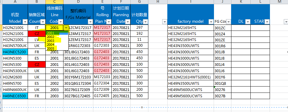

Ahoj, poradí někdo jak vytvořím popř. upravím nabídku do bunky ? do ostatních listů si ji kopíriju přes formát bunky, ale ted tam potrebuju pridat moznost 2009
