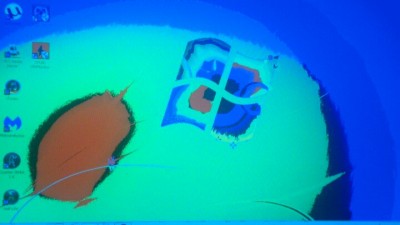

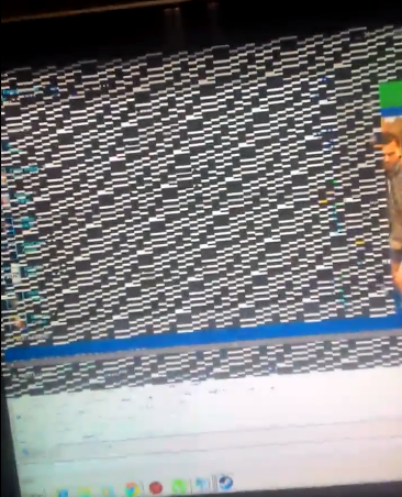

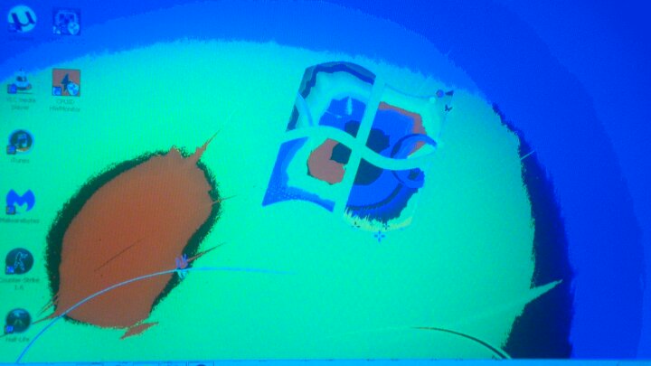

Dobrý deň. Nedávno sa mi niečo začalo robiť s monitorom alebo neviem čim to je asi grafickou kartou... čo s tím moze byť?

a ked mi to robi tak mi monitor zhasne na 4 sec a potom na pravo dole mi vypiše že nvidia niečo prestal pracovať a bol obnoveny..

Jestli máš iGPU, tak bych zkusil přepnout na ni, co to udělá. Jestli bude vše v pořádku, nejspíš už ta Nvidia odchází do křemíkového nebe. Co to je přesně za model?

Kabelem a monitorem to nemuze byt zcela urcite. Tohle generuje graficka karta.
Tohle vypada jako vadna grafika, butdo gpu, nebo vram.
Co to je za kartu a jak je stara ?
