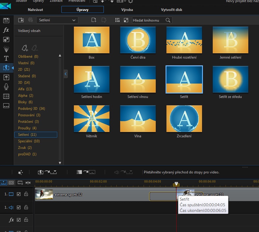

Díky. Včera jsem zjistil, že nejsem schopen dát mezi dva záběry přechod. Zkusil jsem ho přetáhnout na časovou osu. Ale ač ho zkouším přetáhnout kamkoliv (do záběru, mezi záběry, do jiné stopy), pořád mám kurzor jako přeškrtlé červené kolečko, že to tam nejde.

Re: Power director 15 - jak načasovat titulek na fotce
To je divné. Na mém PC to normálně funguje. Dáváš přechod na hranu obou snímků ?

Kdysi se mi to také stávalo (ale ještě verze 12), pomohlo jednu tu fotku smazat a znovu "vložit".

Tak už vím čím to bylo. Z předchozích editorů jsem byl zvyklý to dávat MEZI oba záběry, pokud byly v jedné stopě a nebo do zvláštní stopy pod přesah obou záběrů. Tady se musí videa srazit k sobě a přes tento předěl dát přechod. To je postup, se kterým jsem se u žádného editoru co jsem používal nesetkal. Zatím jsem nepřišel na to, jak přechod smazat, ale zatím jsem to nepotřeboval - maximálně jsem ho nahradil jiným.
