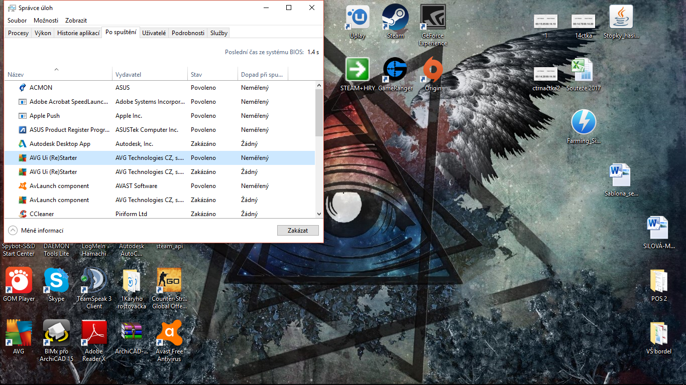

pročetl jsem si plno příspěvků na toto téma, bohužel jsem nenašel odpověď na můj problém. Problém zní: nejde mi odinstalovat antivir AVG FREE.
Zatím sem zkoušel: 1. Klasicky přes ovládací panely -> Odinstalovat program (hodilo mi to takovou tu typickou hlášku nastala chyba program jíž byl odinstalován nebo změněn a z nabídky mi zmizel)
2. AVG REMOVER -> Napsalo mi to, že žádné programy AVG nebyly nalezeny, takže k ničemu.
Antivir i přesto nadále běží s se svojí trapnou věci AVGTuneUP.
Předem díky za každé rady :-)

MSconfigu AVGUi(re)Starter nejde zakázat, jinak sem zkoušel odebrat ze startu ale po restartu vždy znova naběhl.
