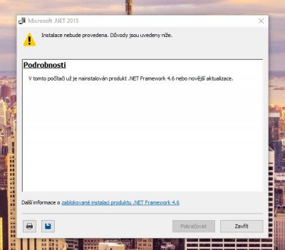

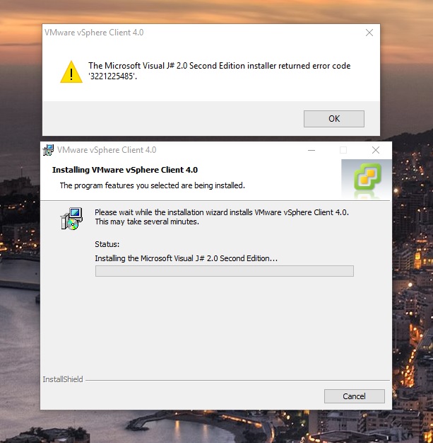

Zdravím. Mám problém nainstalovat VMware vSphere Clienta. Zkoušel jsem první nejnovější verze (6.0), ale vyskočí mi vždycky chyba viz. příloha. Poté jsem zkoušel i starší verze (4.0), ale vyskakuje pořád ta samá. Zkoušel jsem i hledat na internetu, kde jsem našel, že mám stáhnout "Microsoft Visual J#® 2.0 Redistributable Package – Second Edition (x64)", ale ani to nepomohlo. Taky jsem našel, že mám spustit instalátor v kompatibilitě Windows 7, ale taky nepomohlo.
Neví někdo co by mohlo pomoct? Určitě se bez tohoto sw neobejdu. Předem díky za rady.

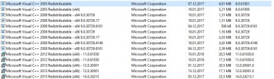

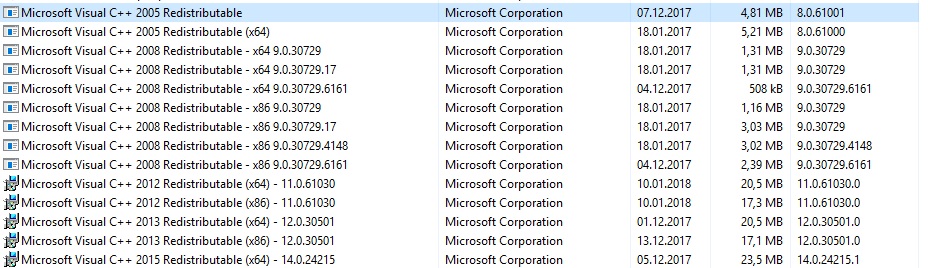

Příspěvekod TRNX » 11 led 2018 09:13
Jsem asi blbý, ale nemůžu ho nikde najít, tohle je vše co tam mám od Microsoftu (kromě Office).

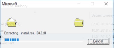

Příspěvekod TRNX » 11 led 2018 09:28
Já když to stáhnu, tak se spustí nějaké extrahování co proběhne strašně rychle a žádnou instalaci mi to pak nenabídne.
