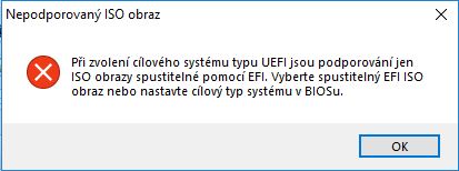

Zdravím, dnes jsem vytvářel programem Rufus bootovací USB flash disk s bootovacím antivirem. Když jsem zvolil příslušné ISO z webu výrobce a příslušné parametry jako zařízení a jak mi to tam má dát. Mám UEFI a GPT tak jsem zaškrtnul tuto volbu. Zvolil jsem formátování a vyjela na mne tato tabulka. Zkoušel jsem jak Eset tak Kaspersky ale nejde ani jeden. Bitdefender šel. Respektive s příslušným nastavením. Zvolil jsem potom MBR schéma oddílu BIOS nebo UEFI a to šlo. Jen jsem musel stáhnout nějaký GRUB a šlo to. Nabootovat taky šlo normálně ale nevíte proč to tam nemůžu dávat tím nastavením které je správně? Je problém v ISU nebo kde?

Jak vis ze je spravne ?
To ISO musi bootovani pres UEFI podporovat.

Takže proto mi tam vyskakuje takhle hláška?

Ano.

A to že může bootovat na UEFI s GPT je tím nastavením. Tím CSM?

Michas ruzne veci - v te hlasce jde o to, ze to ISO neumi EFI (a ne PC).

To ano, ale proč jsem mohl normálně nabootovat když jsem tam měl nastaveno že to má vytvářet pro BIOS s MBR. Přitom mám UEFI a GPT

Tvůj PC může podporovat cokoli, UEFI nepodporuje dané ISO. Vždyť ti to v té hlášce naprosto přesně píšou, nějak nechápu, co je na tom nepochopitelného :mad:

Mas UEFI a disk na GPT - a soucasne zaple CSM, ze ?
Takze mas povolene oba zpusoby bootovani.

Takže, je to kvůli tomu CSM. Jinak vůbec netuším jestli ho mám povolené
