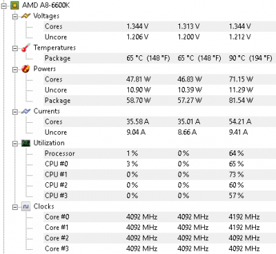

Změř teploty třeba HW monitorem a dej sem screen. Pokud budou teploty OK, pak je podezřelý zdroj.
x3n1bl
Příspěvky: 5
Registrován: březen 18
Re: Počítač se sám od sebe restartuje.
Příspěvekod x3n1bl » 06 bře 2018 19:40
Zde
