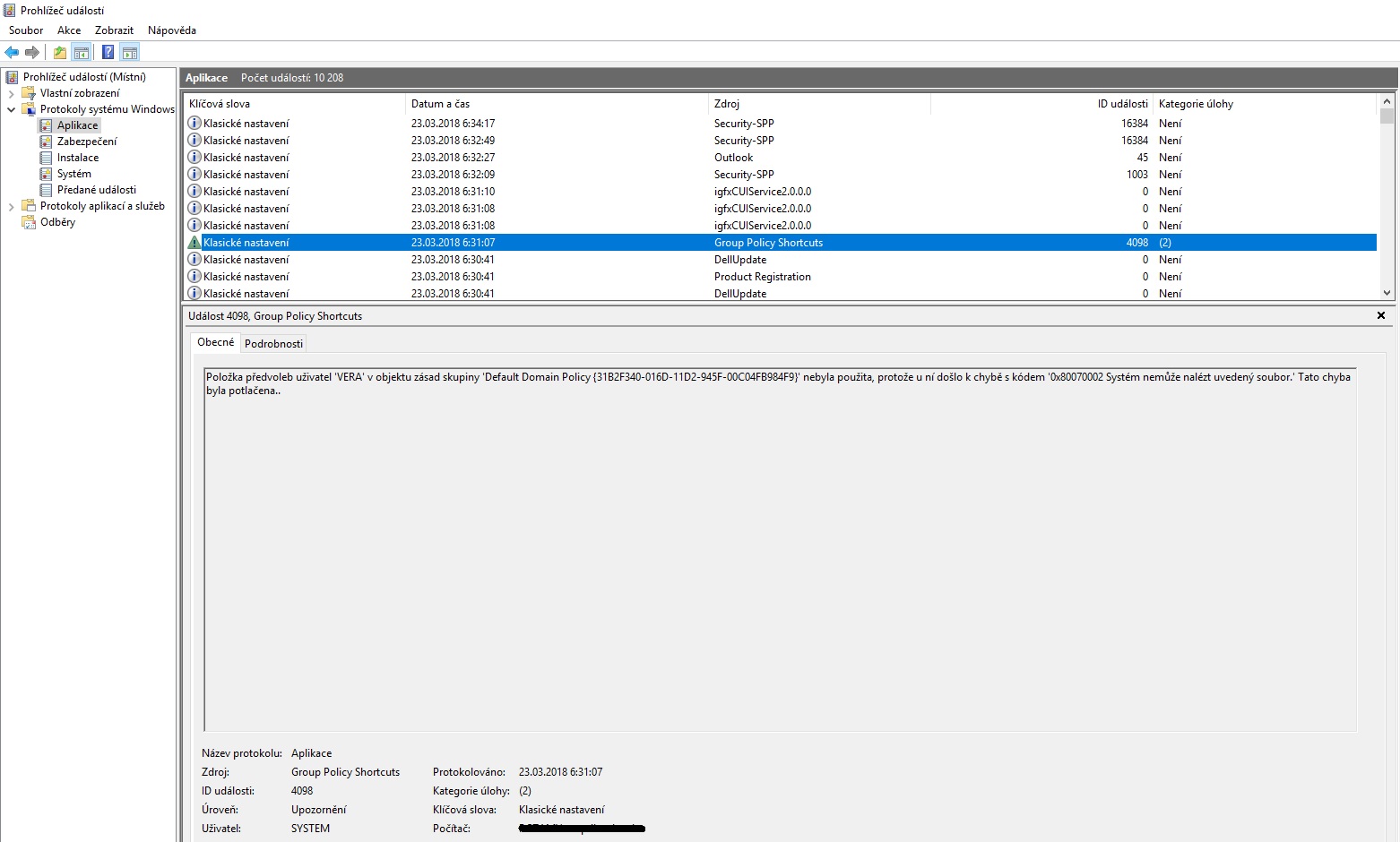

Zdravím, mám takový problém. Nedávno jsem v práci dostal nový PC. Nainstaloval jsem JAVU, Acrobat, které jsou podstatné pro jeden software, který spouštíme ze serveru. Tento program spouštěný ze serveru mi normálně fungoval asi 2 měsíce. Potom mi najednou nešel spustit. Abych to upřesnil, program se spustí, vidím ho mezi ikonkami v oznamovací oblasti (vedle hodin), ale nenabídne mi přihlašovací obrazovku, kterou musí vždycky zobrazit.
Včera jsem nastavoval nový PC kolegyni, tam program normálně běží. Hodil jsem její starý notebook do továrního nastavení, nainstaloval vše potřebné, připojil do domény, přihlásil se na můj doménový účet a opět - program ze serveru nejde spustit ani na tom notebooku, takže předpokládám, že budu mít muset chybu někde u sebe na doménovém účtě. Navíc všem ostatním zaměstnancům program funguje. Už si nevím rady co s tím.

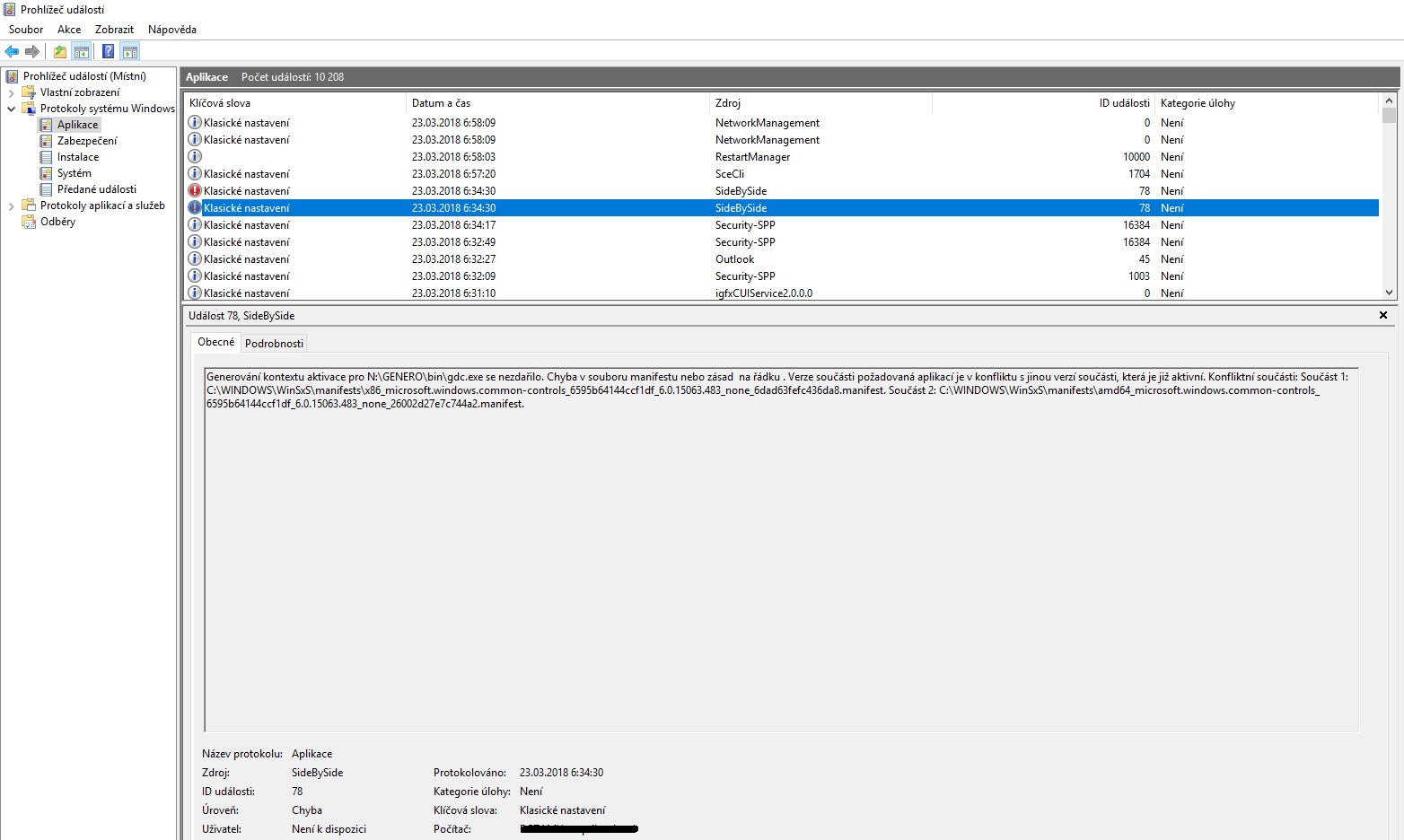

V protokolech událostí mi to hází nějaké chyby, ale jak je u Windowsu známo, nedokážu přijít na to, jak chybu opravit. (Obrázek přikládám do přílohy).
Antivir máme ESET - ten jsem zkoušel vypnout, ale beze změny, navíc fungovalo to i s tím. Ve firewallu je program povolen.
Dodám, že jedeme přes Windows Server. Do programu na serveru (který mi nejde spustit) se všichni zaměstnanci logují pomocí doménového řadiče (tedy přes stejný účet, kterým se přihlašují do PC). Spustitelné exe je pojmenováno "gdc".
Děkuji za každou radu.

"Hodil jsem její starý notebook do továrního nastavení, nainstaloval vše potřebné, připojil do domény"
Jestli se timhle zpusobem u vas instaluji pocitace tak se nediv, ze to nefunguje.
Udelat tohle spravce site u nas, tak si jde rovnou pro vypoved.
Budto pouzit Sysprep, nebo vzdy cista instalace.
Puvodni problem bych resil pouze pokud se vyskytuje i na spravne instalovanem PC v domene.

"Jestli se timhle zpusobem u vas instaluji pocitace tak se nediv, ze to nefunguje."
Neinstalují, to je starý notebook, který jsem chtěl jen hodit do stavu, kdy v něm nebyl takový bordel. Nepotřeboval jsem dělat čistou instalaci, protože ntb půjde k vyřazení, potřeboval jsem jen na něm vyzkoušet, jestli tu bude program fungovat. A pro tvou informaci, na tom notebooku jak už jsem psal to funguje. Nefunguje to na PC, který je nový. Ještě jednou. První 2 měsíce to na něm fungovalo v pořádku, potom přestalo. Ano, z ničeho nic. Navíc jsem ten program ze serveru skoro nepoužíval. Na PC se mezi dobou kdy ten SW fungoval a pak přestal jen Oracle VM VirtualBox.
