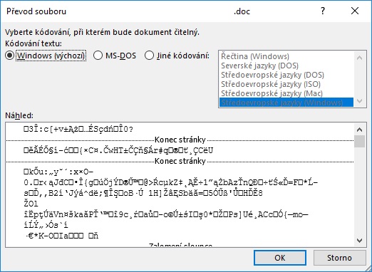

Ahojte. Řeším teď takový problém. Známý si přeinstaloval OS a pak si uvědomil, že měl na disku nějaké dokumenty, které by se mu hodily. Pomocí R-Studia se mi povedlo několik dokumentů obnovit, ale teď je problém s otevřením. Každý dokument, když chci otevřít se mě ptá na kódování, ale ať zvolím jakékoliv, stejně to ukazuje jen znaky.
Proto než to zavrhnu, chci se zeptat jestli nemáte někdo zkušenost/nápad co by se dalo dělat. Už jsem se díval zde na fóru a našel jsem nějaké téma, použil jsem z toho pár rad, ale nic moc nešlo a navíc to byl příspěvek z roku 2009.
Zkoušel jsem otevřít a opravit ve Wordu a nebo pak software Recovery for Word, ale zatím beze změny.
Předpokládám, že když byl disk zformátovaný, budou asi poškozené..

Vzhledem k tomu, ze obsah souboru je nejspis jen nahodna zmet dat a ne puvodni dokument, tak nejde delat vubec nic.
To neni poskozeny soubor, to je soubor ktery se od zacatku do konce lisi od puvodnich dat.

Chápu. No tak se nedá nic dělat. Díky
