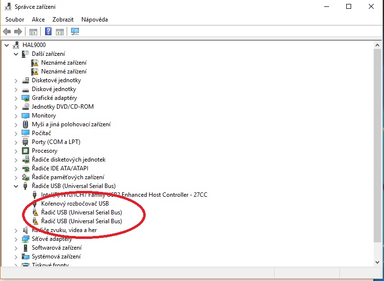

mám problém s nefunkční klávesnicí. Před nějakou dobou jsem měl problém s modrou smrtí, která mi vyhazovala chyby typu ATIKMPAG.SYS, WIN32BASE.SYS a KERNEL SECURITY CHECK FAILURE. Problémy se objevovaly čím dál častěji, tak mě napadlo provést reinstal win 10, což jsem udělal. To sice všechny problémy vyřešilo, ale způsobilo to nefunkční klávesnici, kterou připojuji k PC přes USB. Když dám do stejného USB flashku, tak ta ale jde.
Při načítání systému se na chvíli rozsvítí kontrolka NumLock, ale pak hned zhasne. Klávesnice je v pohodě, tím jsem si jistý. Tiskárna normálně funguje, ta si sama stáhla ovladač, jak jsem ji zapnul. Myš mi jde, protože má konektor PS/2.

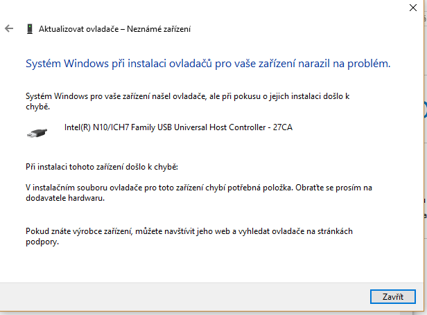

Když chci ten ovladač přes správce zařízení aktualizovat, tak mi to háže chybu (V instalačním souboru ovladače pro toto zařízení chybí potřebná položka).

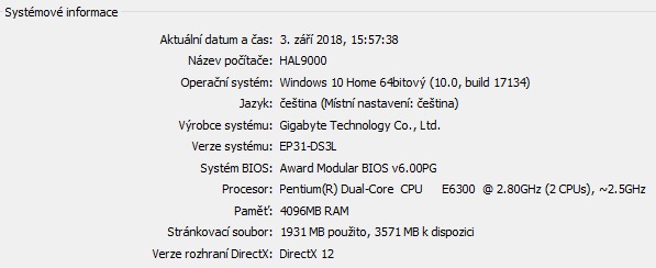

Bohuzel ta deska nema od vyrobce podporu pro win 10 tak zkus stahnout ovladace k chipsetu na win 7 nebo vista a zkus je vyhledat pri aktualizaci driveru rucne. http://www.gigabyte.cz/products/page/mb ... support-dl nevim jakou mas revizi desky tak si tam vyber kterou potrebujes.

Super, pomohlo to! Moc díky za pomoc :)
