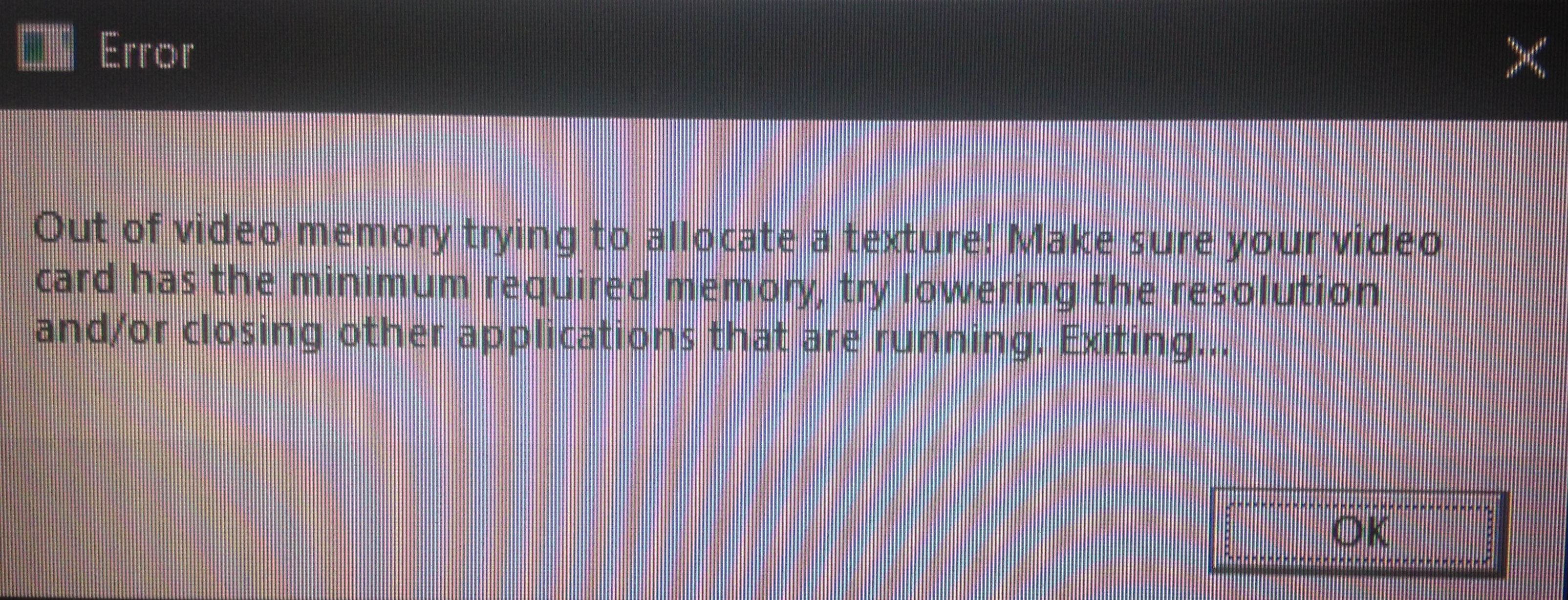

Začalo to dnes ráno, všechny hry mi po načtení do menu spadnou, někdy načtou do menu, spadnou při dalším načítání, někdy hraju třeba minutu a pak hra spadne.
Někdy se hra vypne bez chybové hlášky, někdy vyskočí několik chybových oken, jedno se mi podařilo zachytit telefonem, v příloze, protože s počítačem v tu chvíli nešlo nic dělat, při pokusu o spuštění Malování a vložení prtscreenu, další hláška o tom, že malování nelze spustit (neexistuje nebo tak něco). Pak mi dokonce zamrzl i prohlížeč, který byl spuštěný zároveň se hrou, další chybová hláška, tu ale taky nemám.
To, co následuje potom nejde ani popsat. Jednoduše - systém zkolabuje, ale pořád jede... někdy je potřeba restart, někdy se to vzpamatuje a někdy je jen černá obrazovka, ale zvuk pořád jede, no a někdy se zdá vše v pohodě, ale nejde spustit jediná aplikace, ani Windows aplikace (např. kalkulačka, malování...).

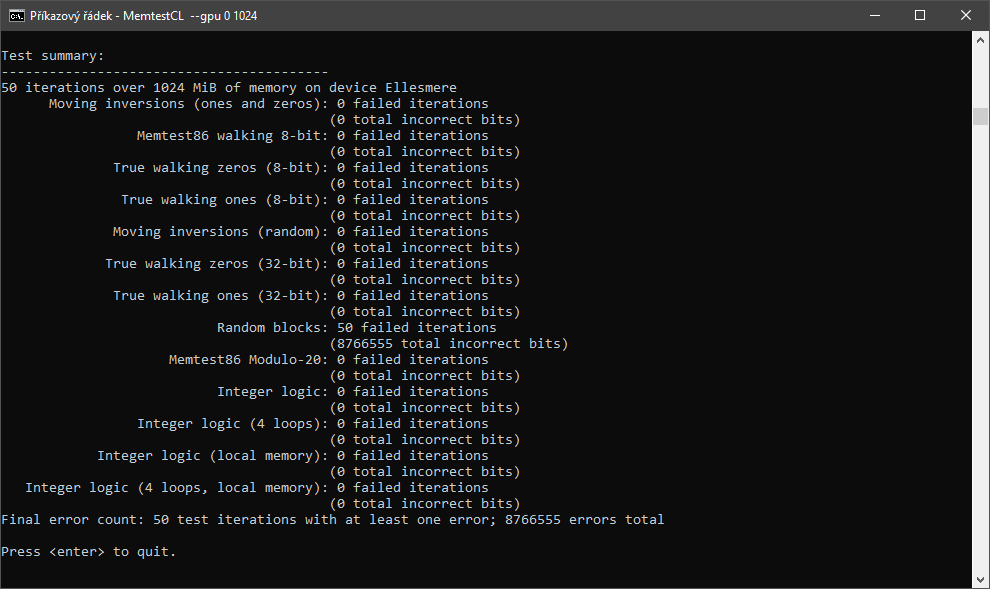

To se chova jako vadna VRAM na graficke karte.
Zacal bych tim, ze ji otestuju:
https://www.raymond.cc/blog/having-prob ... ts-memory/
flowem
Příspěvky: 2858
Registrován: březen 13
Re: Hry padají, černá obrazovka, PC se zbláznil...
Příspěvekod flowem » 15 zář 2018 08:46
Ty první dva jsem zkoušel, MemTestCL mi dovolil nastavit jen 1024MB paměti, 2048 a více už mi nešlo, screen v příloze.
Ten druhý, vmt, nenašel nic, jel asi půl hodiny.
EDIT: teď jsem zkoušel EVGA OC Scanner X, dal jsem 3D test "Furry E (GPU memory burner::3072MB)" a udělalo to to stejný jako u těch her... program se zasekl, když jsem se dostal na plochu, byl nějaký problém s grafickým ovladačem, ve správci zařízení žlutý trojúhelník.
Mám zkusit ještě něco nebo mi vážně odešla grafika? Protože to už by byla druhá za poslední měsíc. Jak je tohle vůbec možný?
