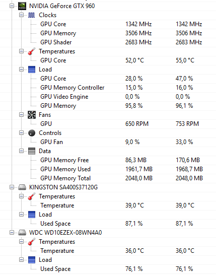

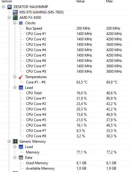

ten zdroj je sice novej, ale nevalný kvality, každopádně můžeš začít těma teplotama komplet screenem z HWMonitoru...

Příspěvekod Kvixerino » 27 zář 2018 19:14
Je tohle dostačující?
Při hraní Jurassic World Evolution.
Příspěvky: 54974
Re: Zamrznutí PC - jednou denně, hlavně při hraní
Příspěvekod petr22 » 27 zář 2018 19:28
Ze AMD-FX mrzne je bohuzel standardni vlastnost teto prehrivajici se
historicke technologie.
Problemem neni prehrivacjici se procesor, ale regulatory na zakladni desce
ktere jsou rozhavene do ruda, na nich je nedostacujici chlazeni a pokud
nejsou dobre chlazeny proudem vzducu, zpusobuji vytuhnuti systemu.
Jakou mas zakladni desku ?
Jaky mas chladic na procesoru ?
