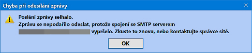

Asi 2 nebo 3 týdny mám problém s odesíláním e-mailů z Thunderbirdu. Začalo to po aktualizaci na verzi 60.X.X a nevyřešila to ani další aktualizace na 60.3.1 která mi byla nabídnuta po několika dnech. Jedná se o to, že po odeslání e-mailu se Thunderbird tváří, že ho odesílá, ale po chvíli zobrazí zprávu, že zprávu se nepodařilo odeslat, protože spojení se SMTP serverem vypršelo a že to mám zkusit znovu nebo kontaktovat správce sítě. Když ten e-mail pak zkusím odeslat znovu tak na druhý pokus se odešle bez jakýchkoliv problémů. Dělá mi to tak u všech odesílaných e-mailů. Před tou aktualizací na verzi 60.X.X s tím problémy nebyly a vše se odesílalo hned na první pokus. S příjmem (stahováním) e-mailů problém nemám. OS mám Windows 10. Poradíte mi někdo co s tím?

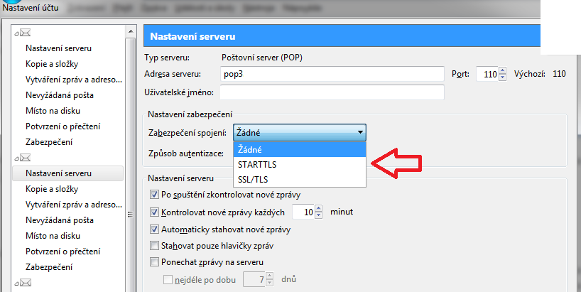

Příspěvekod loiscampbell » 11 pro 2018 05:40
Try to set 'Connection Security' to STARTTLS.

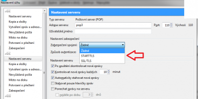

Příspěvekod Uziv00 » 12 pro 2018 08:45
Myslím, že myslel tohle:

Příspěvekod vlazy » 16 pro 2018 20:35
Tak jsem to zkusil přenastavit na "STARTTLS" a pomohlo to vyřešit ten můj problém z odesíláním pošty. Divné mi na tom ale připadá být to, že když jsem to pak zkusil přenastavit zpět na původní hodnotu "Žádné" tak to už také funguje bez problémů i když to předtím s tímto nastavením fungovat nechtělo. Snad už to tak zůstane funkční.
