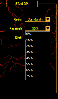

Ahoj všichni, už si nevím rady s myší od Yenkee (AMBUSH-YMS 3017) tak rok zpátky jsem měl stolní PC a k němu tuhle myšku připojenou, vše bylo ok a nikdy žádný problém, při změně DPI vyskočilo oznámení, to samé při připojení/odpojení myši. Nyní mám ale Notebook od MSI a i když mi zde software který byl dodán s myší běží už chvíli tak až teď jsem si všimnul, že v nastavení jasu podsvícení chybí intenzita od 75% nahoru (viz. foto)-(Pozn. scrollovat nejde) a v nastavení módu chybí kompletně jeden režim podsvícení ("střídavý") Nejdřiv jsem myslel že je to jen nějaká drobnost a že pomůže reset PC nebo přeinstalace (update) programu/driveru myši (který je zde jako "Myš kompatibilní s technologií HID") Ale k mé smůle nic. Tak jsem opět myš připojil ke starému (stolnímu) PC který má čerstvě přeinstalovaný celý Windows, nainstaloval software přímo ze stránek Yenkee a vše se zobrazovalo a fungovalo opět jak má. Nestalo se někomu něco podobného/ stejného? Není to jen třeba nějakým špatným nastavením zobrazení? (že by se třeba tabulka s možnostmi nevykreslila celá)? :wtf:
Dodatečně přidáno po 7 minutách 13 vteřinách:
UPDATE: Zkusil jsem otevřít to menu (viz. fotka) najet na něj myší a zběsile klikat na šipky na klávesnici, k mému překvapení... Fungovalo! Menu se posunulo dolů ale jen tak na 200 ms pak se ihned zase zavřelo, po chvilce zkoušení mám sekvenci (najet myší na menu, šipka nahoru, šipka dolů) menu se posune a vybere další možnost (která je mnou nepřístupná někde vespod) ale je tam! Takže teď je zde jiná otázka, a to, ?jakým? způsobem zvětšit to menu/nabídku? na starém PC se to normálně zobrazuje celé
