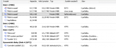

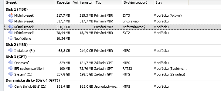

Příspěvekod king_scorpio88 » 04 zář 2019 19:04
koupil jsem si do NASu nové disky a ty stávající bych chtěl použít v PC jako další pomocná uložiště. Na jednom disku mám data, která potřebuji (ten oddíl co je označen na obrázku v příloze) ale při přiřazení písmena jednotky danému oddílu (ten největší) se nic neděje. V acronisu se svazek jeví jako nenaformátovaný. Je nějaká cesta, jak z toho vybruslit aníž bych musel disk vracet do NAS a vše složitě a zdlouhavě přetahovat po LAN?
Díky za info.
seznam z acronisu
gogo1963
Master Level 7.5
Master Level 7.5
Příspěvky: 5665
Registrován: srpen 19
Re: Acronis Disk Director - jak dostat data z disku
Příspěvekod gogo1963 » 04 zář 2019 19:13
asi ne, nevyznám se v tomhle, ale servery mají asi jiné oddíly jako ntfs, fat ... cituji z webu "obsah disků by mohl být vidět z live linuxu - zkus si stáhnout a z usb nabootovat třeba Kubuntu" ... hodit na flash linux, nabootovat a kopírovat
dvorakj
Příspěvky: 4834
Registrován: březen 12
Příspěvekod dvorakj » 04 zář 2019 19:28
pravdepodobne je format ext4, pokud naky historicky NAS, muze byt i ext2 nebo 3.
jak pise pan Gogo, hod to pres linux
jeste muzes zkusit neco z tohoto
https://www.google.com/amp/s/www.howtog ... ndows/amp/
king_scorpio88
Příspěvky: 72
Registrován: březen 11
Re: Acronis Disk Director - jak dostat data z disku  Vyřešeno
Příspěvekod king_scorpio88 » 04 zář 2019 19:40
Díky za nasměrování s tím linuxem :). Nakonec jsem našel nástroj DiskInternals Linux Reader a přenos je rychlý a bez problémů :). Vyřešeno
