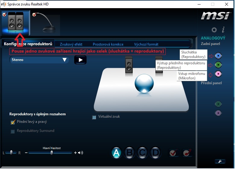

Zdravím, vlastním klasické přední reproduktory 2.0 a sluchátka s mikrofonem, problém mám ten, že když chci mít oboje píchlé do zadních konektorů základní desky, tak se zvuk klonuje do obou zařízení, nemůžu si přepínat zda chci zvuk pouze z repro, či ze sluchátek. Pokud píchnu sluchátka do předního u skříně, jde zvuk pouze do sluchátek, ale také bez možnosti přepínání. Má představa tedy je mít oboje zapojené do zadních konektorů s možností přepínání zvukového výstupu. Je to reálné? Popřípadě jak to prosím udělat? Děkuji. Windows 10

Rozdvojku nemám, na desce mám 3 jack porty, jeden klasický zelený na repro, jeden červený na mic a jeden univerzální, kam je možnost zapojit jak jedno, tak druhé. V tom univerzálním mám sluchátka a realtek software sám rozpoznal že jde o sluchátka, tak nevím, proč tu není ta možnost abych si mohl ty zvuky přepínat :-/

Každopádně tento program od ITCrowd byl zřejmě předchůdcem klasického měniče zvukových výstupů ve Windows 10, takže i když jsem nyní udělal vše podle návodu, tak se nic neděje. Oni se mi totiž oba audio vstupy tváří jen jako jedno zařízení (Reproduktory)
