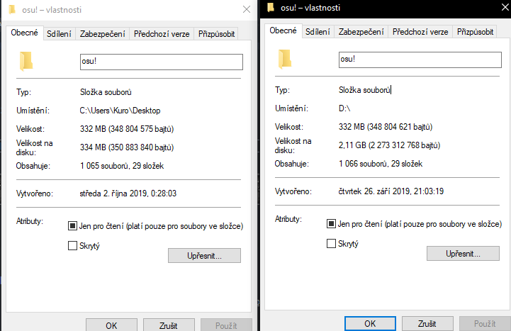

Dobrý den,
Potřeboval bych poradit co mám dělat když moje HDD zabírá dvakrát více místa. Mám složku se jménem osu! a ta zabírá na SSDčku 334 MB a na HDDčku mi ta samá složka zabírá 2,11 GB. Nevíte co s tím je? Děkuji předem za rady.

Záleží na tom, co ta složka obsahuje. Tipoval bych to na to, že na C: máš odkazy (tj. *.lnk) a na D: máš skutečné obsahy souborů.

To asi ne pokud by tam mal jen zastupce zabralo by mu to jen par kB ne 332 MB. A kdyz se podivas tak velikost slozky je spravna 332MB. Ale zabira to na disku 2 GB takze odhaduju ze problem bude: disk naformatovany na nejaky stary souborovy system. Nejspis FAT 32.

Rozdil ve velikosti clusteru/sektoru na discich ?

Tím by to mohlo být když jsem ten disk formátoval moc jsem se na to nekoukal takže bych to mohl zkusit přeformátovat ale než to udělám na co bych to měl přeformátovat ?

NTFS a velikost clusteru nechat default ...

Jestli tam da 32/64 KB clustery tak je tam, kde byl.

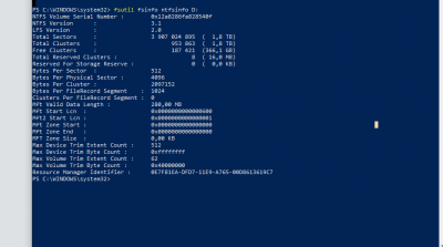

Re: HDD zabírá více místa
Příspěvekod Uziv00 » 02 říj 2019 12:33
Než začneš zbytečně formátovat, ověř si velikost clusteru.
Spusť powershell s právy správce. Zadej příkaz: "fsutil fsinfo ntfsinfo D:" a budeme vědět na čem jsme.
4KB je totiž výchzí ntfs až do nějakých 2TB a divil bych se, kdyby disk byl naformátován jinak, než ve výchozím.

Dodatečně přidáno po 2 hodinách 24 minutách 40 vteřinách:
Už jsem udělal to co si řekl. Tady posílám.
Příspěvekod Uziv00 » 02 říj 2019 15:05
2MB? V čem jsi to formátoval? Zkus to samé na C:. Položka bytes per sector.
Ale je to jasné. Přeformátuj disk.
