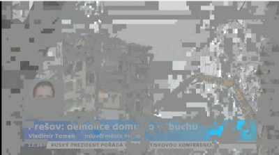

Dobrý den,
set-top box vytváří videa s koncovkou .tsv
Na počítači s Windows 10 SD videa přehraju pomocí MPC-HC nebo VLC přehrávače.
Ale co jsem zkusil jedno testovací HD video, tak se přehrává na PC vadně - zobrazují spoustu měnících se šedých ploch ve videu:
na set-top boxu se nahrávka přehrává bez problému.

Podobný problém (šedé zóny, špatný obraz) mám na tom samém PC když zkouším přehrávat HD DVB-T2 stream z TV karty.
Využití procesoru procesem přehrávače je někde na 15-32% (je to quad core) a celkově graf vytížení CPU ukazuje asi 70% až 100% využitého výkonu...
Nevím tedy jak zjistit příčinu a jak to opravit?

Nedostatecny vykon procesoru.
Je treba procesor co ma minimalne 5000 bodu v passmarku, tedy napr. novejsi Intel i3 a vyssi.
Quad core jsou dneska i telefony, jde o to aby procesor dosahl tech 5000 bodu - nove procesory
to prekonaji vice nez 2x, stare Quad Core nemusi dosahnout ani poloviny.
Setopbox to prehrava hardwarove, proto to zvladna i krabicka za par korun, v pocitaci kde
to nepodporuje graficka karta (od roku cca 2015) to musi utahnout procesor.

Děkuji za info. Ano, mám pod 5000. https://www.cpubenchmark.net
Díval jsem se jestli nejde přiřadit přehrávačům multimedií aby byly podpořeny ne integrovaným graf. adaptérem ale výkonným nvidia adaptérem ale ta možnost tam není, přitom třeba Firefox, hra tu možnost má.
Pak je asi možné to video překódovat na menší fps nebo nastavit settopbox aby přehrával v nižší kvalitě.

Musela by to byt graficka karta, ktera podporuje hardwarove dekodovani h265 neboli HEVC,
coz jsou karty novejsi nez cca rok 2015.
Pokud graficka karta nepodporuje dekodovani h265, musi to provadet procesor.
Prekodovani je krajne neprakticke, protoze prekodovani 1h nahravky bude trvat nekolik hodin.
Nejjednodussi reseni je nova zakladni deska, procesor a pamet - coz se v pripade treba Ryzenu 2200G
da poridit do 5000-5500 Kc celkem. Procesor obsahuje i grafickou kartu.
