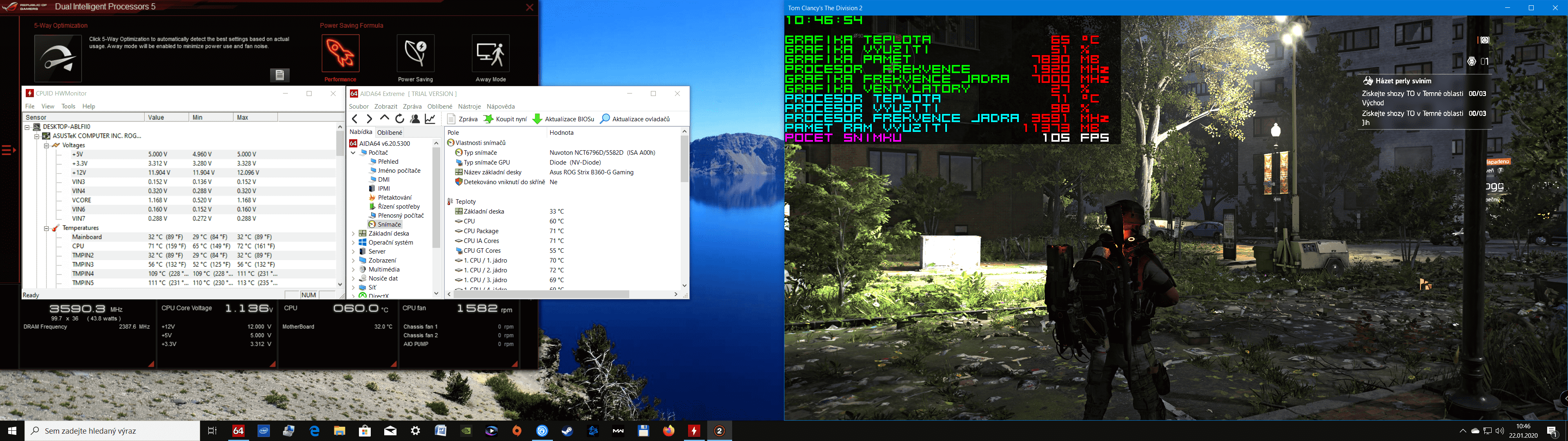

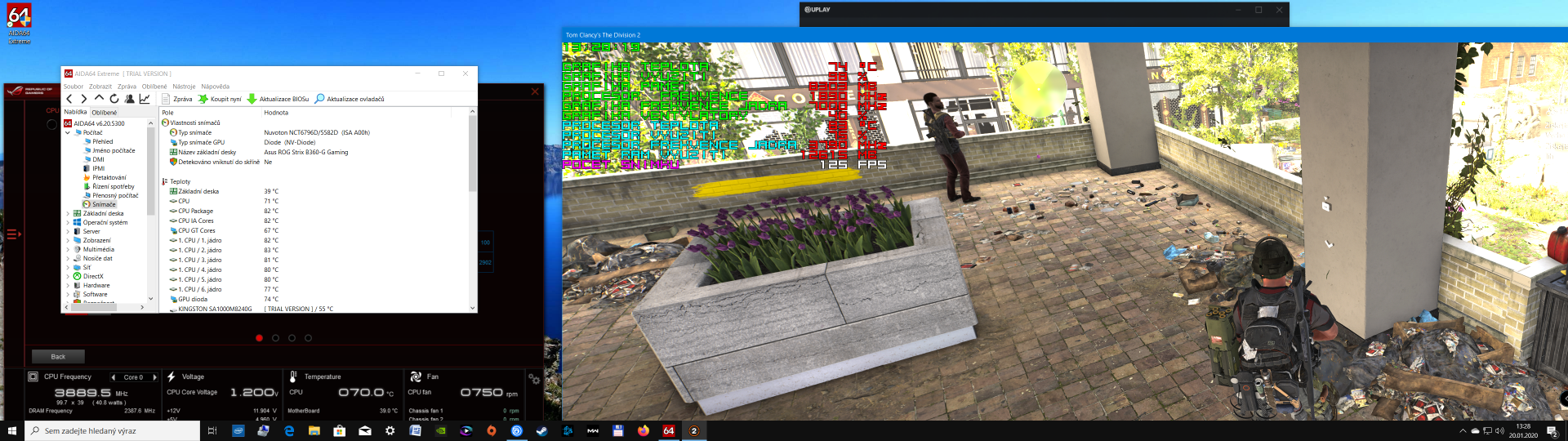

Zdravím a prosím o radu,měřím teploty CPU, ale rozdíl teplot v použitých programech je i 10 stupňů což je myslím si dost. Použil jsem programy AI Suite 3 od Asusu. Aida64 a Afrerburner od MSI.
Nevím na který se můžu spolehnout.Přikládám screen.
Diky za radu a za pomoc.

Jeden ukazuje 83°, druhý ukazuje 83°, kde je ten rozdíl 10°? Asi si se jenom přehlíd ;-)

když tak "hwinfo64" z 3dguru, ale Azmir má pravdu ... možná koukáš na teplotu grafiky v té hře ...

71 vs 83 ?
Pokud koukame na identickou hodnotu z cidel tak je samozrejmne stejna (cpu package).

Zdravím pánove díváte se špatně pod Aida64 je černá tabulka a to je ta třetí Ai suite 3 od asusu a třetí ve hře The Division 2.Podívejte se znuvu a uvidíte,že tam opravdu je.

Hra ukazuje teplotu CPU package (83) a je shodná s teplotou aida 64 (82).
AiSuite ukazuje teplotu CPU (70) a je shodná s aida64 CPU (71).
Ještě něco?

O ten rozdil mezi "CPU" a "CPU package" prave jde.
Protoze ty aplikace vyuzivaji jako zdroj jina cidla, ale pojmenovane je to "teplota procesoru".

Tady jsem ještě dal i HW monitora tet mi prosím řekněte,kterému programu mám věřit a který udává správné teploty.Díky za radu

Příspěvekod Uziv00 » 22 led 2020 11:03
Všechny.
Představ si to, že máš místnost. Můžeš v místnosti měřit teplotu radiátoru, teplotu okna, teplotu u stropu, teplotu u podlahy. A vždycky dostaneš rozdílné výsledky.
Kromě toho ten obrázek je tam mizerný, že z něj nejde nic přečíst.

Omlouvám se za obrázek.Původní velikost obrázku je 6.5 MB,ale pořád jsem to musel zmenšovat,abych to sem dostal.

Kdyz se podivas na ty obrazky, zjistis ze vsechny programy udavaji uplne stejne cislo.
Jen se pokazde divas na jinou polozku, ktera ma jinou teplotu.
CPU a CPU PACKAGE neni to same.
