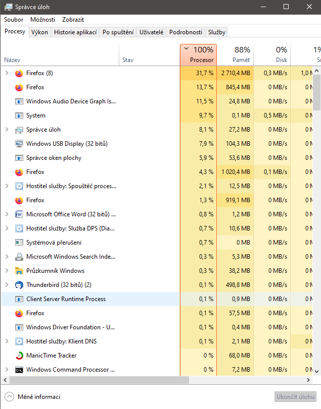

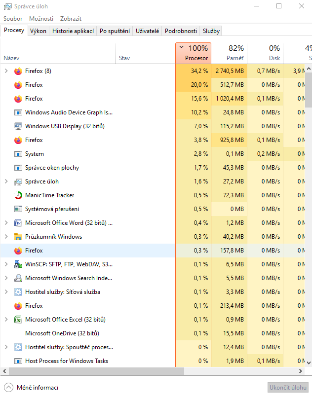

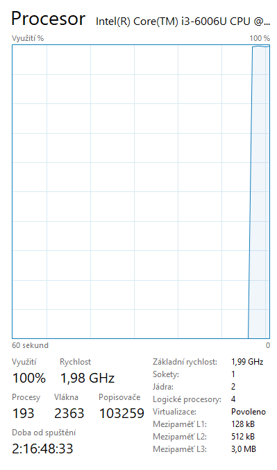

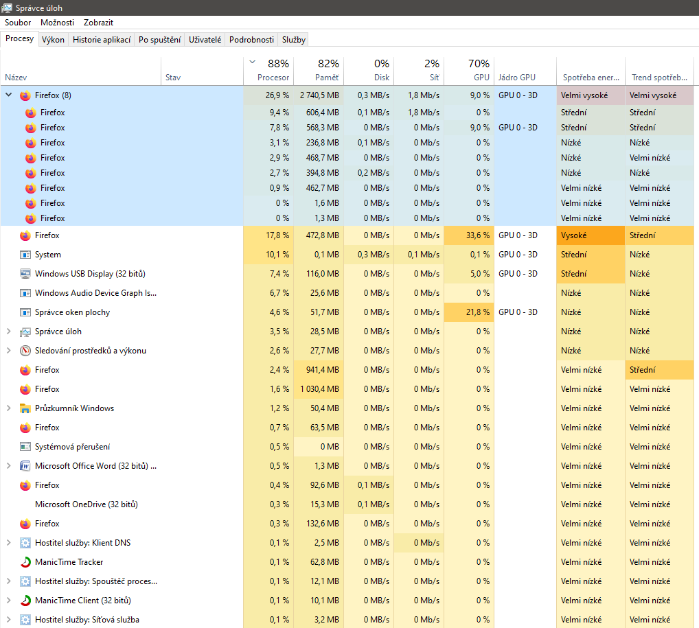

Ahoj lidi,
můžete si prosím prohlédnout screenshoty a doporučit mi, co vás napadne?
Problém je, že mám trvale využití CPU na 100 %, přičemž firefox trvale žere 50-60 % CPU. Mnohdy je Notebook fakt pomalý. Mám trvale otevřené tři okna firefoxu celktem tak možná 15 otevřených záložek. Nicméně si nemyslím, že by počet otevřených záložek měl mít vliv.
Rád zajistím nějaké reporty/logy z firefoxu, když budu vědět jaké a jak. Rád bych se vyhnul blokování skriptů na straně klienta. A už vůbec nechci měnit prohlížeč na pale moon či tak něco.
FYI: Můj firefox žere veškerou volnou paměť, umí si vzít třeba i 8 GB, Když mě naštve pomalost, tak zabiju firefox a mám je zase zpátky. :-) To je ale co jsem si tak všiml snad normální.
  • Testovat CPU
  • Něco s Firefoxem? Doplňky jsem zkusil všechny vypnout, avšak změny se nijak neprojevili.
  • Něco se systémem Windows 10?
  • Zkusit HJT?
Děkuji moc za rady.

Ono taky záleží co za záložky tam máš, je rozdíl nějaká jednoduchá textová stránka a něco kde na pozadí běží 100 reklam... Pokud to dělá vyloženě jen Firefox, zkusil bych ho reinstalovat, popřípadě na zkoušku klidně nějaký jiný portable prohlížeč (ať víš, zda to je prohlížečem, nebo těmi stránkami co tam máš otevřené).

Reinstalovat by nebyl asi problém, vše mám snad ve Firefox cloudu, takže po reinstalaci se to vrátí do původního stavu. To vlastně znamená, že by se to nejspíš chovalo stejně.

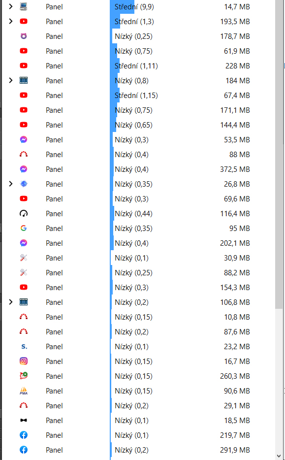

Znám jednodušší způsob, jak ověřit náročnost jednotlivých záložek. Ze všech těch záložek je nejvíce využívaný právě pc-help forem, viz screenshot.
Firefox případně umí všemožné performance reporty apod. Jestli screenshot chápu dobře, tak panely využívají tak 20 %, doplňky tedy téměř nic (jsou na konci tohoto seznamu jako téměř neaktivní).
Máte někdo ještě nějaký jiný nápad, kromě redukce panelů či reinstalace?

Příspěvekod Martab » 21 říj 2020 12:44
Ale to není report využití CPU, to je jen nějaký energetický dopad (asi v závislosti na počtu "spuštění" od načtení, pokud jsme to přeložil správně)
