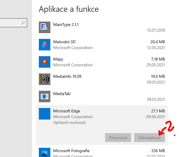

Dá se nějak tento browser dát úplně pryč ze systému Win10? Nějakým vlastním odinstalátorem od MS, nebo něčím takovým? V Nastavení je volba odinstalace šedá, viz sshot1. Nejde ani přeinstalovat, viz druhý screen.
Má s tím někdo podobnou zkušenost?

Nijak, je to soucast Windows 10 a dalsi aplikace ho vyuzivaji/vyzaduji k funkci.
Stejne jako u predchozich verzi vestaveneho browseru.

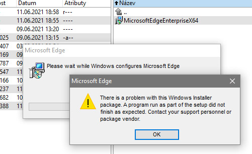

ano, a těch divných věcí se chci vyvarovat. Vím, že dělá paseku "nemít" edge, chtěl jsem ho přeinstalovat, ale píše tu hlášku viz screen

Když dám vyhledat aktualizace, po chvíli píše, že je vše aktuální. Nebo v té aktualizaci musí být výslovně obsažena aktualizace Edge? T.j. musím počkat až nějaký update vydá MSoft'? Na disku mám poškozenou instalaci Edge, složka je prázdná. Záznamy v registru nebo někde jinde ale existují. Proto jsem se ptal na možnou opravu instalace, když už to nejde odinstalovat. Beru hegemonii MSoftu jako nutné zlo. Jinak, nepovažoval jsem Edge za špatný sw. Je ale hodně zadrátovaný v OS. Např. byl propojený s pdf a nejde to propojit z jinou čtečkou.

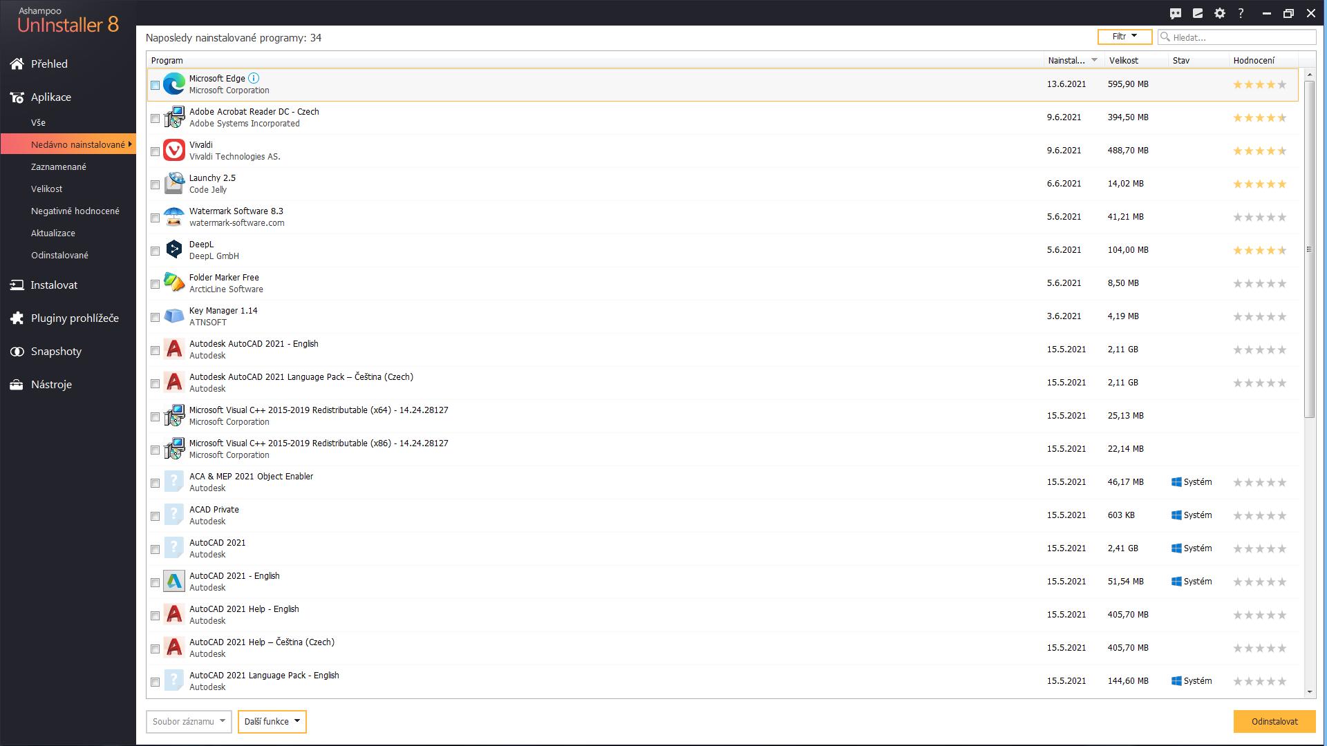

Tak mě tedy odinstalovat jde, i s veškerými zápisy do registru a jinam, ale já nemám blbý Windows 10 a pro odinstalaci používám soft jiné strany než MS:
Obrázek

Opravu mas primo v nem ve vlastnostech (tam co nejde odinstalace jde rozsirene nastaveni).
Pripadne chybejici slozku zkopiruj z jineho PC.
"T.j. musím počkat až nějaký update vydá MSoft'?"
U aktualizace funkcniho Edge ano.
