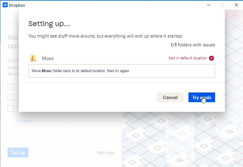

Příspěvekod Karrex » 19 lis 2021 19:24
"Hudba, Fotky"
ObrázekObrázek
Nechápu, kde je problém.
Sestava v profilu.
Grander
Příspěvky: 1936
Registrován: leden 12
Re: Dropbox: synchronizace složek mimo defaultní Dropbox složku
Příspěvekod Grander » 23 lis 2021 18:16
Nejde... Dropbox zřejmě vyžaduje, aby systémové složky byly ve svých defaultních umístěních...
Ale i kdyby to šlo, tak mi to zas tolik nepomůže, já mám těch různých složek víc a ne všechny bych mohl namapovat na ty systémové.
Zatím zkouším řešení, které navrhl rhsCZ, a vypadá to, že funguje.
