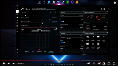

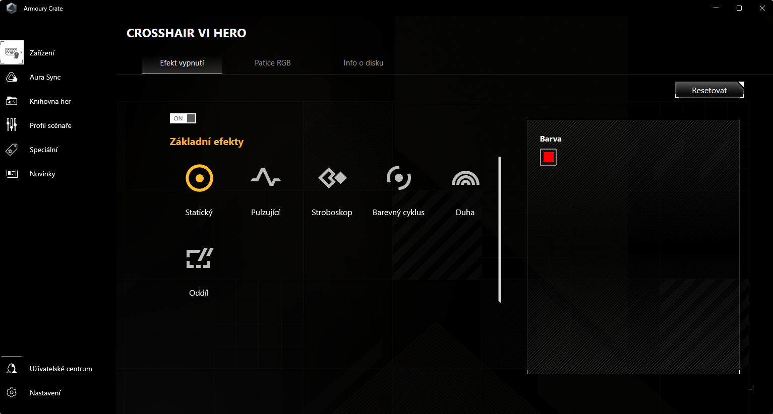

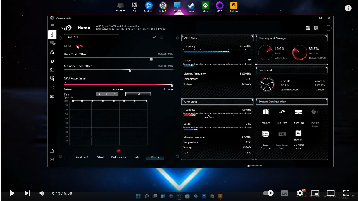

Tak problém po několika hodinách vyřešen. Stáhl jsem MicrosoftProgram_Install_and_Uninstall.meta a díky tomu jsem dokázal odstranit nežádoucí program a nainstalovat Armoury Creat - která mě vede k další otázce proč nemám v nabídce veškeré funkce jako ostatní (youtube) viz. screen + muj screen co mám za nabídku.
