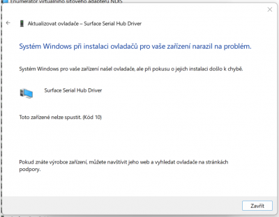

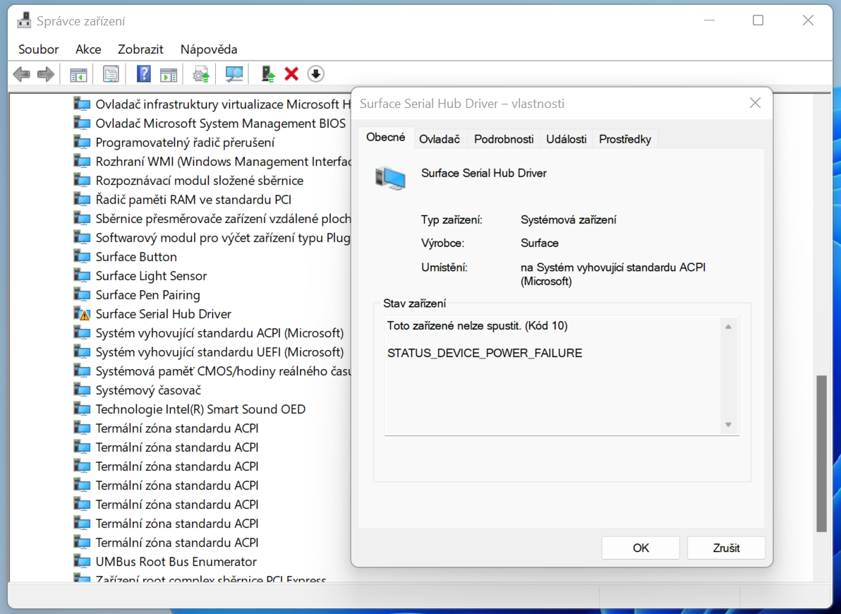

Zdravím, na mém laptopu přestala fungovat klávesnice a touchpad. Podíval jsem se do správce zařízení a u Surface serial hub driver je vykřičník. Zkušel jsem aktualizovat driver, odinstalovat driver a restartovat pc ale také nic. Dále jsem zkusil přeinstalovat win, ale také nepomohlo. Stalo se to při restaru pc, jednou jsem ho restartoval a najednou to nešlo. Také není vidět ikona stavu baterie, ani v nastavení ani ve správci zařízení není ikona baterie. chová se to jako by to bylo připojeno napevno k síti. Už jsem si myslel že to bude chyba hw, ale v UEFI jak klávesnice ta touchpad normálně funguje. Neměl jste někdo stejný problém ? Už jsem toho zkusil hodně a nevím jak dál. díky.

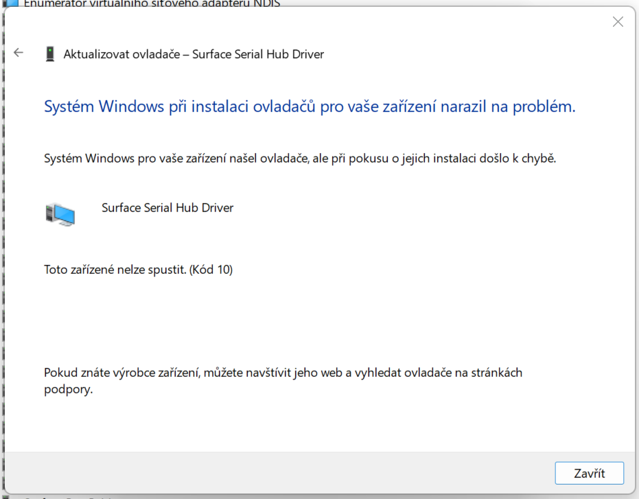

Vyskočí tohle.
