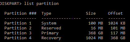

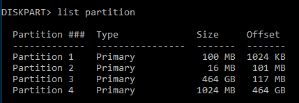

Momentálně disk vypadá takhle
Což je samozřejmě špatně.
Ten první by měl bejt spouštěč, druhej 16MB nějakej nevim k čemu oddíl, a ten gigovej na konci je recovery.

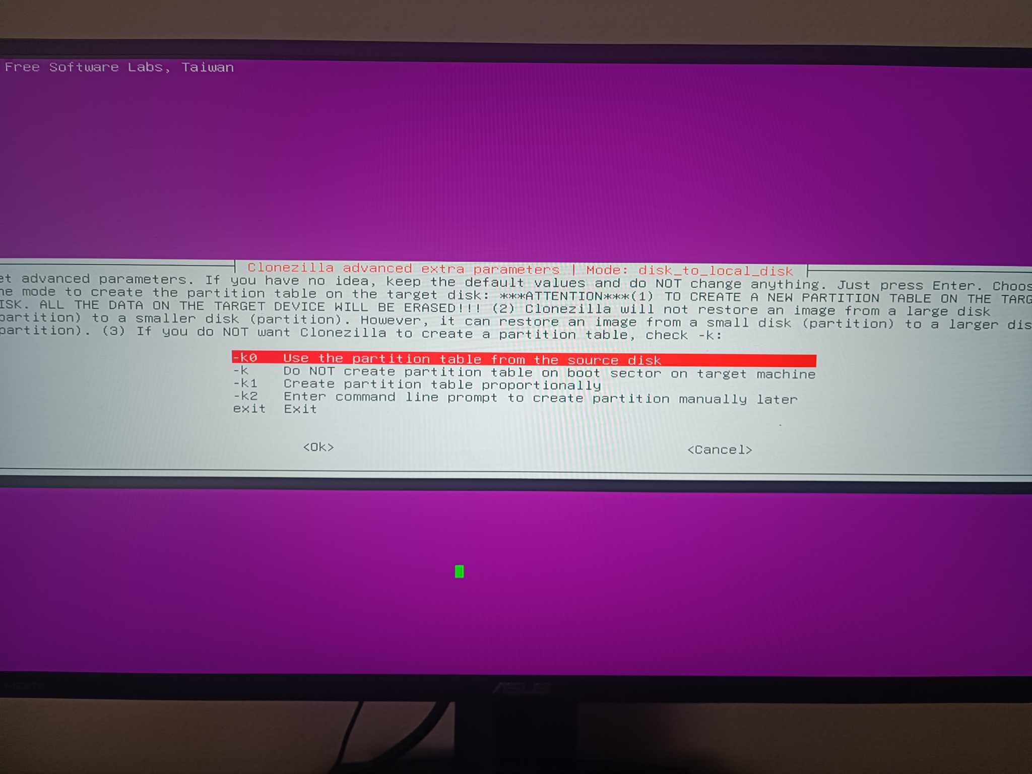

Ahoj, CloneZilla to umí. Nic jiného nepoužívám. Jen musíš původní disk zmenšit, nealokovat oddíl a v CloneZilla zvolit, že nealokovanou část nemá brát v úvahu.
Zkus si vylistovat partition na původním disku a hned uvidíš problém. Všechny partition máš primary. Což je špatně.

Kdepak, zdrojový disk vypadá takto.
A za ním je skoro 600GB nealokovanýho místa.

No a kde máš na tom klonu typ system? Kde reserved? Pokud změníš systémovou partition na primary, nenabootuješ.

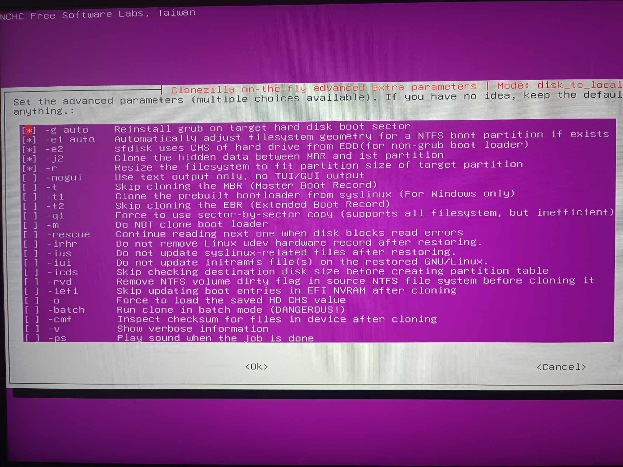

Jo blbě jsme se pochopili. Že je to naklonovaný na hovno vím, spíš teď řešim jak to rozchodit. Jdu to zkusit znova přes clonezillu
Dodatečně přidáno po 8 minutách 32 vteřinách:
Kterej řádek? -icds?
Tady mi to ale píše, že nedostanu větší na menší, jestli tomu dobře rozumím
