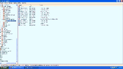

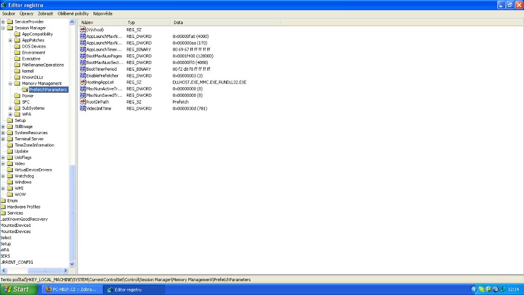

Vím že mě bylo raděno hodně ale stejně se stoho nemužu vyhrabat ,radil jsi mě jak nastavit prefetch,nastavení 0-3 já ti psal že se mě to nezobrazuje a tady přikládám poslední položku co se mě zobrazí když to otvírám podle návodu .Pokud se ten soubor nezobrazí nemusíš odpovídat vkládam to poprvé tak nevím jestli se to povede,dík.

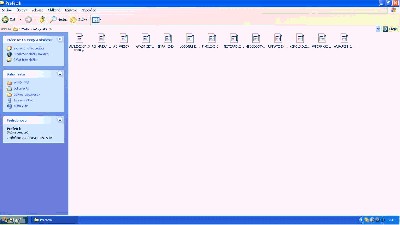

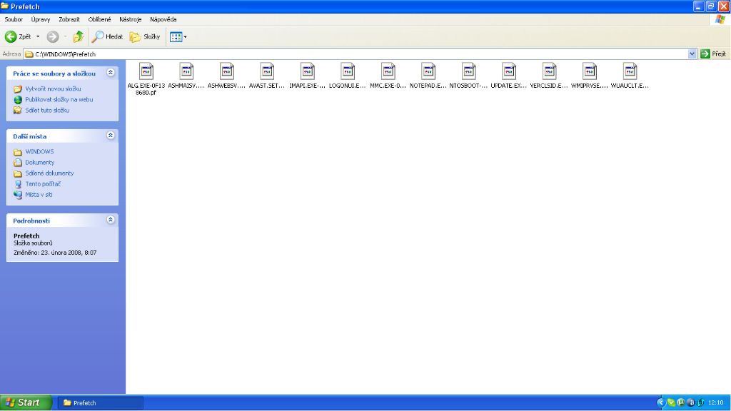

hlavní prefetch ve windows
Tak zobrazit se to zobrazilo doufám že to nějak přečteš ,vložím ještě jeden a to je obsah složky prefetch po upravách,není tam toho tolik ale pořád nevím jak to sparavit,bootování jede 10s,windows načítá 150s, pak skočí uvítání a trvá to minutu než skočí obrazovka s ikonama ,pokud složku prefetch smažu teda obsah složky, vše mě najíždí skvěle ale pernamětně to asi nemůže být vymazáno že,nezlob se že tě otravuju pokud ani ted nic nevyřeším jsem rozhodnut smazat windows a udělat ho znova,dík a hoj.

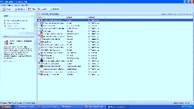

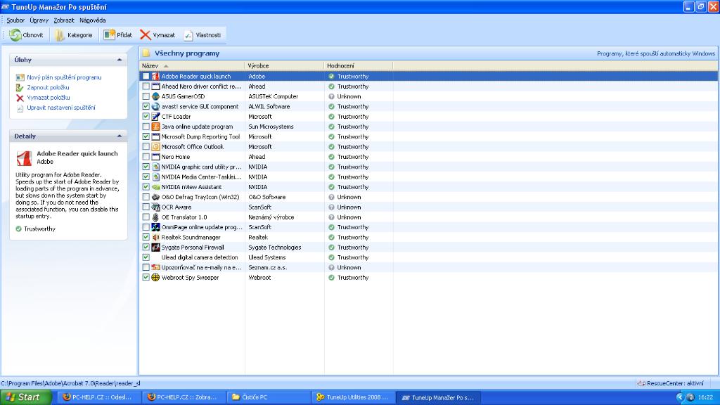

Doporučuju ti stáhnout výborný nástroj TuneUp Utilities 2007, nainstaluj a rozbal nabídku "po spuštění" (seznam všech programů, co se spouští při prvním spuštění PC). Udělej screenshot a vlož sem.
Jinak co se týče adresáře Prefetch, stačí pročistit tak jednou za 3 měsíce.

Janek píše:Vím že mě bylo raděno hodně ale stejně se stoho nemužu vyhrabat ,radil jsi mě jak nastavit prefetch,nastavení 0-3 já ti psal že se mě to nezobrazuje a tady přikládám poslední položku co se mě zobrazí když to otvírám podle návodu .Pokud se ten soubor nezobrazí nemusíš odpovídat vkládam to poprvé tak nevím jestli se to povede,dík.
Prefetch máš aktivní (EnablePrefetch), pro startup i spouštění za běhu. To je ok.
TuneAp používám v něm jsem taky zakázal co se dalo mam spuštěné pouze avast ,firewail,Spy SWEEPER,A SAMOZŘEJMĚ GRAFIKU A ZVUKOVKU,jinak vše zakazane jo ještě kameru a přesto to načítání po najetí bootovaní a windows trvá dlouho ,jde mě hlavně o to že podle tohohle návodu http://www.pc-help.cz/viewtopic.php?t=10100 a hlavně toto
0 = vypnuto
1 = spouštění aplikací (prefetch pouze pro spouštění aplikací)
2 = boot (prefetch pouze startu XP)
3 = obojí
nelze najít a každy kdo mě radil tvrdí že to tam je ale jak vidíš podle fotek je tam něco jiného,piše tam že bootovaní i načtení windows je pomalé ale mě jede rychle jen po uvítání než naskočí obrazovka je to pomale a vím že to najíždělo dobře,tu fotku vložím mrkni jestli nemam zastavene něco co bych neměl ale to si nemyslím,jinak dík za ozvání .

Tak jsem to udělal jak jsi poradil a zase stejne ,zkusil jsem i vymazat složku prefetch najelo výborně ale další vypnutí a je to to samé už jsem s toho jelen,mužeš mě prosím tě říct jak se mění nastavení u těch položek o-3 v tom návodě to píšou jak to mají nastavené ale já sem lama já to prostě nenajdu proto jsem dával i ty fotky že jsem se držel návodu na postup a co se mě zobrazilo tak kde to najít jak se k tomu proklikat 0-3 abych to změnil bud tak hodny už jsem s toho fakt blb,dokonce mě jeden poslal odkaz na ukázku dole je adresa ,kde ve videu ukazujou jak nastavit ten prefetch mě to ale nejde spustit a piše to že chybí nějaky kodek nebo co a na odkazu žadný kodek není mužeš to prosim zkusit budu ti vděčný ,dík a ahoj.

Asi to je on podle návodu ho zakazujou myslím ,takže mam na něho kliknou a zakázat nebo dát nějakou jinou hodnotu.

V registru to máš nastavené zcela dobře-tady bych neviděl problém, ale zkontroluj, zda ti běží služba Plánovač úloh (Start-Spustit-services.msc).Tam by měla být nastavena na automatické spouštění.
Ten odkaz na to video je nefunkční, protože jsi zkopíroval jen zkrácenou verzi, která se zobrazuje na obrazovce.Správný odkaz je tenhle.Snímal jsem to z virtuálního stroje.Media player to nepřelouská, přehrál jsem to v BS playeru.
Tohle byl jen poslední zoufalý pokus, jak ukázat editaci registru.
Jinak souhlasím s Elusivem, že nejlepší bude hodnota 2 nebo 3.
Viděl jsem, že máš Webroot Spy Sweeper.Zkus ho zakázat-když jsem ho kdysi měl, tak ohromě zpomaloval start systému.
