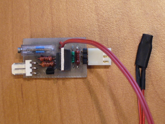

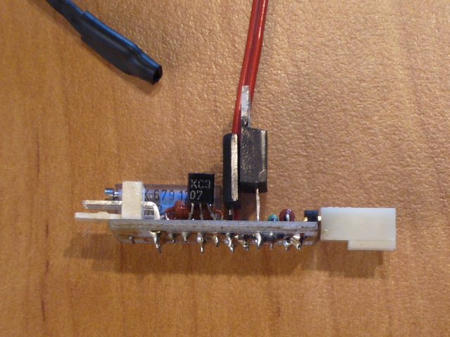

bulterierjirka
Příspěvky: 177
Registrován: leden 07
Bydliště: Frýdecko - Místecko
Re: Ventilátor+ zpomalení
Příspěvekod bulterierjirka » 01 kvě 2008 13:45
Měl jsem stejný problém, ale jenom snížit napětí se mi nelíbilo. Tak jsem si udělal regulátor otáček s čidlem teploty, které je zasunuté v chladiči CPU. Minimální napětí je 5V a když se chladič zahřeje tak otáčky začnou stoupat. Průběh regulace jde nastavit trimrem. Z fotek je vidět, že se regulátor vrazí mezi MB a konektor ventilátoru. Takových podobných nápadů je na interneu spousta, ale kdyby měl někdo zájem, tak překreslím schéma a hodím ho tady
