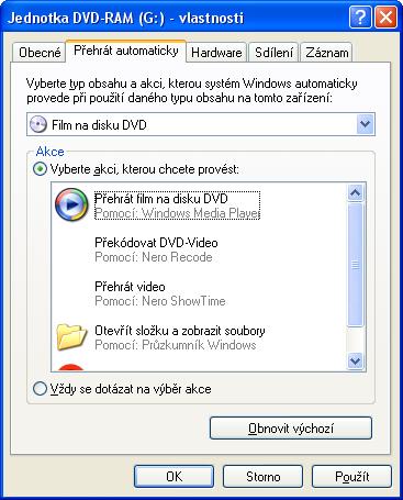

Zdravím, mám 2 dotazy/problémy s nimiž si nevím rady:
1) Jak přidat spouštěcí soubor do automatického přehrávání ? (přikládám obrázek pro lepší pochopení) Dejme tomu např., že bych chtěl spouštět filmy v KMplayeru, jak to tedy udělat automaticky ?
2) Jak se dá zvětšit video v WMP 11 ? Je tam sice možnost zvětšení 50%; 100% a 200% ale jsou tam změny témeř minimální, jde to tedy ještě nějak jinak ?
Obrázek k 1. problému.

Zrovna dnes jsem to tam přidávál. Spustíš KM Player,klikneš na okno programu pravým,dáš Možnosti-Předvolby-Asociace a zatrhneš Přidat KMP do kontextového menu.Pak v tom konextovém menu(co máš na přiloženém obr.) zvolíš filmy DVD přehrávat v KMPlayer a potvrdíš.

Díky moc, jede to, ještě před tím jsem v KMplayeru nad tím zatržením přidat do kontextového menu dal: Použít v systému a už to šlapalo, ještě jedno díky. :smile:
