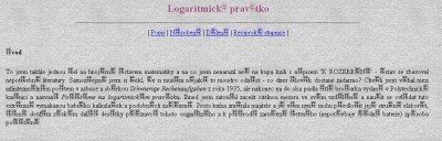

Ahoj. mam problem se zobrazovanim stranek- viz. screen. nevite cim by to mohlo byt? pouzivam mozzilu a takhle se mi to zobrazuje jen na nekterych internetovych adresach.

dej sem link může to být chyba stránky a co máš za kodeky protože ty obrázky místo písmen mě něco připomínají

Příspěvekod Myloš » 19 lis 2008 21:06
karlikar:
Odpovědí je zcela jednoznačně špatně definovaná znaková sada, respektive neurčená.
Zkus si projít menu prohlížeče Zobrazit — Znaková sada a tam vyber některou ze tří možností:
— Středoevropské jazyky (ISO 8859-2)
— Středoevropské jazyky (Windows 1250)
— Unicode (UTF-8)
Víc informací o znakových sadách najdeš třeba na http://www.jakpsatweb.cz/cestina.html
A nezapomeň pak po opuštění daného webu nastavit kódování zpátky na autodetekci.

Příspěvekod Myloš » 19 lis 2008 21:11
zao píše:vim ale viděl sem v tom ffd show :-D
V čem?
Stránku jsem vyhledal (poptal jsem se strejdy Gůůgla):
http://www.tucnacek.org/~kutin/logaritm.htm
Je to kódovou stránkou – FF se přepne na první pohled netuším proč do UTF-8 (snad že tohle kódování posílá server v HTTP hlavičce), ale ta stránka je windows 1250.

Mám obavu, že nedá, protože jak má prohlížeč poznat, že načetl špatně znakovou sadu? To poznáš ty jako uživatel a ty to taky změníš. Prohlížeč načte to, co je mu naservírováno a jestliže HTTP hlavička říká „jsem UTF-8“, může být potom v <head> sekci stránky cokoli, ale prohlížeč zcela správně zobrazí stránku špatně; on to tak musí udělat, protože dostal autoritativní špatnou informaci. On si to nemá jak zkontrolovat.
