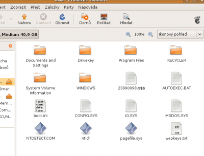

Radix
Příspěvky: 2165
Re: Neotevřu dokument; počítač se restartoval a asi ho poškodil*
Příspěvekod Radix » 07 bře 2009 22:18
Takhle teď vidím z Linuxu část disku, na kterém mám WXP. Tedy tam je vidět všechno.

Radix
Příspěvky: 2165
Příspěvekod Radix » 07 bře 2009 22:29
Ale roamn přece píše, že mu to z Windows nejde otevřít. Z Linuxu to obvykle jde.
