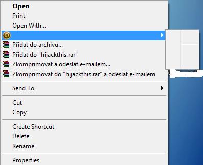

Odstranění nabídky po kliknutí pravým na myši.
Jak mám odstranit nabídku od nortonu u možností: když kliknu na soubor pravým na myši? mám to tam prázdné a zbytečné...viz obrázek (příloha)...

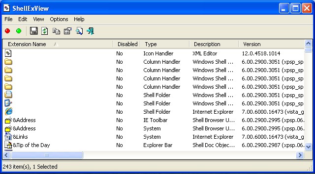

Re: Odstranění nabídky po kliknutí pravým na myši.
čus...tak v regeditu buď tu: HKEY_CLASSES_ROOT\Directory\Backround\shellex\ContextMenuHandlers a vymazat položku s nazvem programu ..kteryho se chceš zbavit/teda té položky/...nebo u mě/win2000/ je to zde HKEY_CLASSES_ROOT\Directory\shellex.... ..prostě na jedny z těchto cest to je..to poznaš podle těch programu co máš v kontext menu..... a nebo si můžeš stáhnout zde http://www.nirsoft.net/utils/shexview.zip jednoduchou a efektivní utilitku(49kb) spustíš .. klikneš na Options..vyberes Filter By Extension Type..vyjede ti nabidka..v který zvolíš Context Menu..dáš OK a vyjede ti výběr těch položek,ktery se ti zobrazujou,když klikneš pravym na soubor...a teď mužeš tu nechtěnou vypnout...
To nejde...furt to mám i když to v tom prográmku zakážu...a ani ten první způsob mi nejde, páč tam ten registr nevidím..:(
jakej registr nevidíš..?...jako tu položku norton na ty zadany cestě v registru?.....a ty máš nortona..nebo to zůstalo po odinstalaci....? ///koukl bych ještě na tyhle cesty ... http://windowsxp.mvps.org/context_folders.htm
zustalo to po odebrání z pc, páč mi to nešlo odinstalovat
nj..tak to podle mě musela někde zustat položka v registrech...zkoušels je čistit?....i když žadnej program to dokonale nepročistí..ale tam někde ..jak sem psal to musí být...nebo v na jedný z cest v odkaze ,co sem ti poslal......no..kdybys byl z toho časem uplně zdeptanej..
.. tak dycky můžeš znovu nainstalovat norton..a pak ho odinstalovat total uninstallerem....,kterej by měl odebrat všechny položky registru spjatý s nortonem...

Re: Odstranění nabídky po kliknutí pravým na myši. Vyřešeno
už jsem to vyřešil odinstalátorem nortonu..ale i tak dííky
