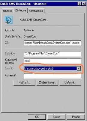

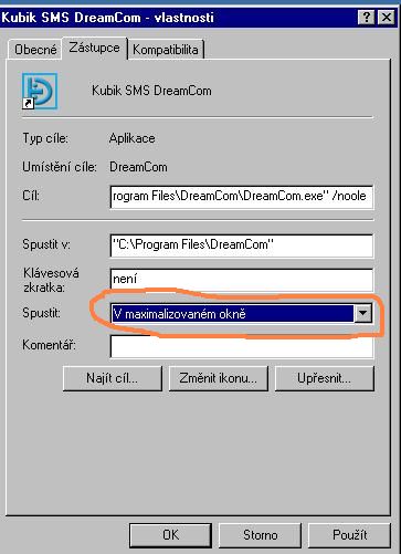

Nevím jak to máš u sedmiček....ale já mám 3 možnosti /max. okno-normal-minimal/ ... třeba máš lepší výběr....u těch programů by sis měla vytvořit zástupce pokud nemáš, a když na toho zástupce klikneš pravým.... a vlastnosti,mělo by ti vyjet něco obdobnýho... jako : //EDIT ... jo uz mně to docvaklo....tak toto by ti stejně nepomohlo....
Naposledy upravil(a) alenka_v_říši_divů dne 26 črc 2009 22:06, celkem upraveno 1 x.
Re: Program na zmenšení velikosti okna programu
Jo, pardon, to je na notebooku, takže na XP. Zkusila sem to minimalizované, ale veliokost je stejná
