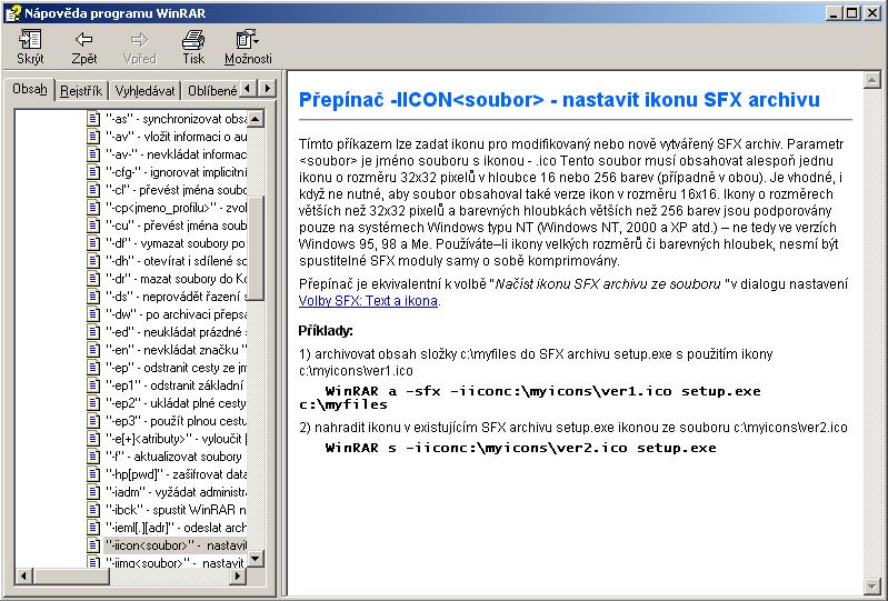

Ahoj, vytvořil jsem si ve winraru archiv SFX a potřeboval bych mu připřadit ikonu. Protože klesický způsob který winrar umožnuje při zpracování velkého objemu dat nefunguje musím se spolehnout na vložení ikony pomocí příkazového řádku. Nevím co dělám špatně, ale ikdyž se řídím napovědou tak se mi i přesto ikonu do archivu dostat nedaří. Asi by se dal použít i nějaký program, ale všechny které jsem vyzkoušel nefungovaly (reshacker,Executable File Icons Changer, total commander). Mohl by mi někdo poradit, jak mám podle tého nápovědy postupovat, nebo jiný způsob jak ikonu změnit?
nápověda ve winraru
