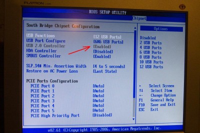

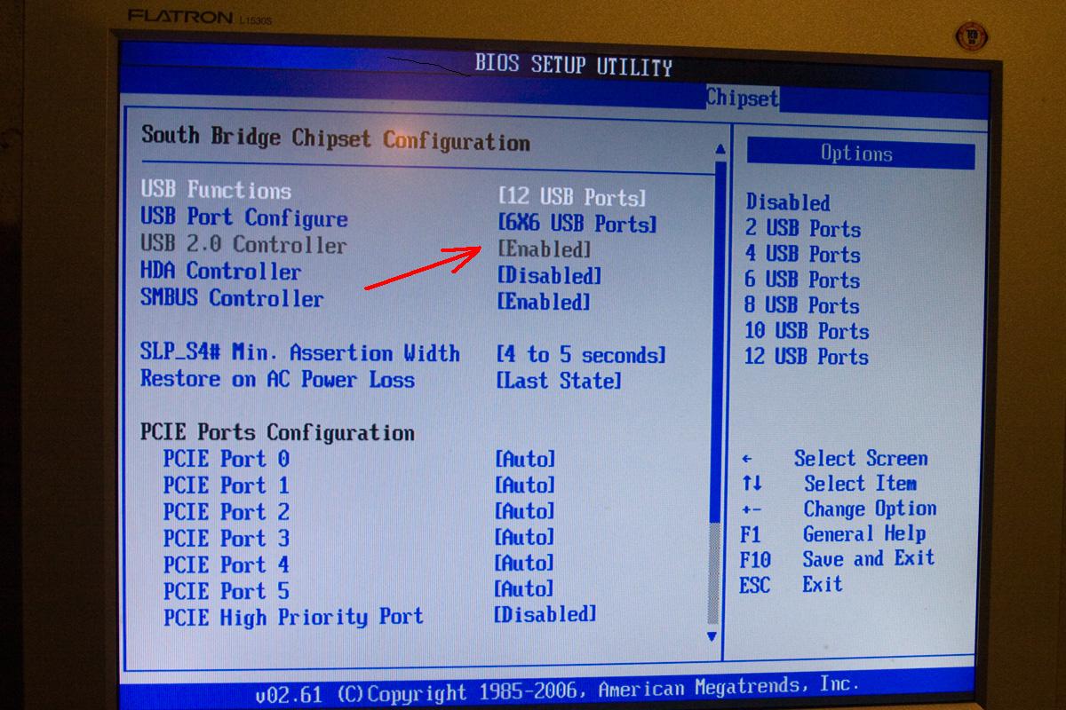

Příspěvekod guest » 20 led 2012 11:40
Karkulko podařilo se ti oživit 6 let staré téma. :smile:
Pokud se dostaneš do Biosu na koukni, viz. obrázek. Mělo by tam být Enabled.
