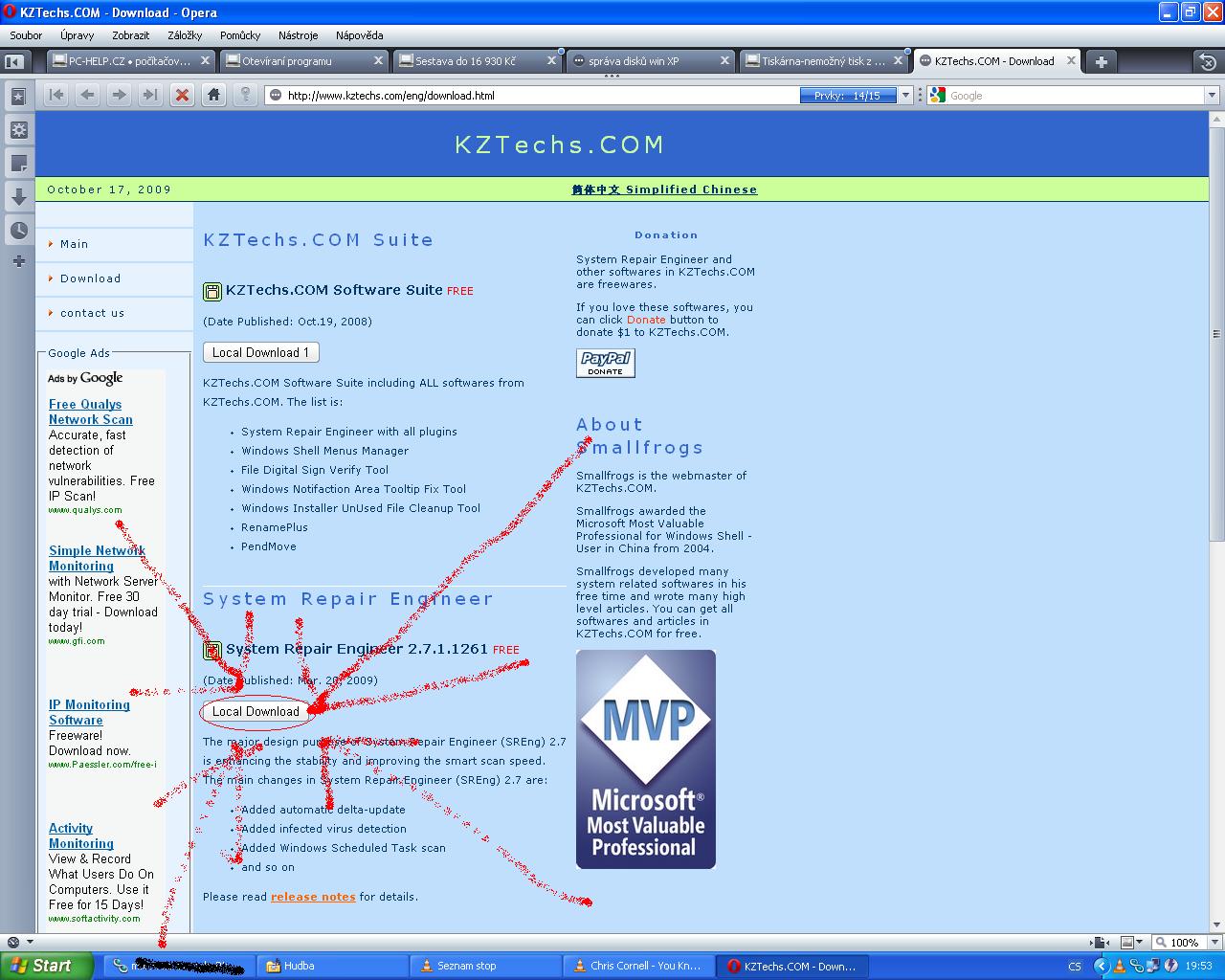

Stáhni si System Repair Engineer - přes tlačítko Local Download

a kde najdu local download??

Re: Otevíraní programu
Zde.
sorry nevšiml jsem si linku v názvu programu

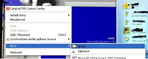

Jak vytvořím adresář?? jako složku??
Tak to už je celkem síla.
