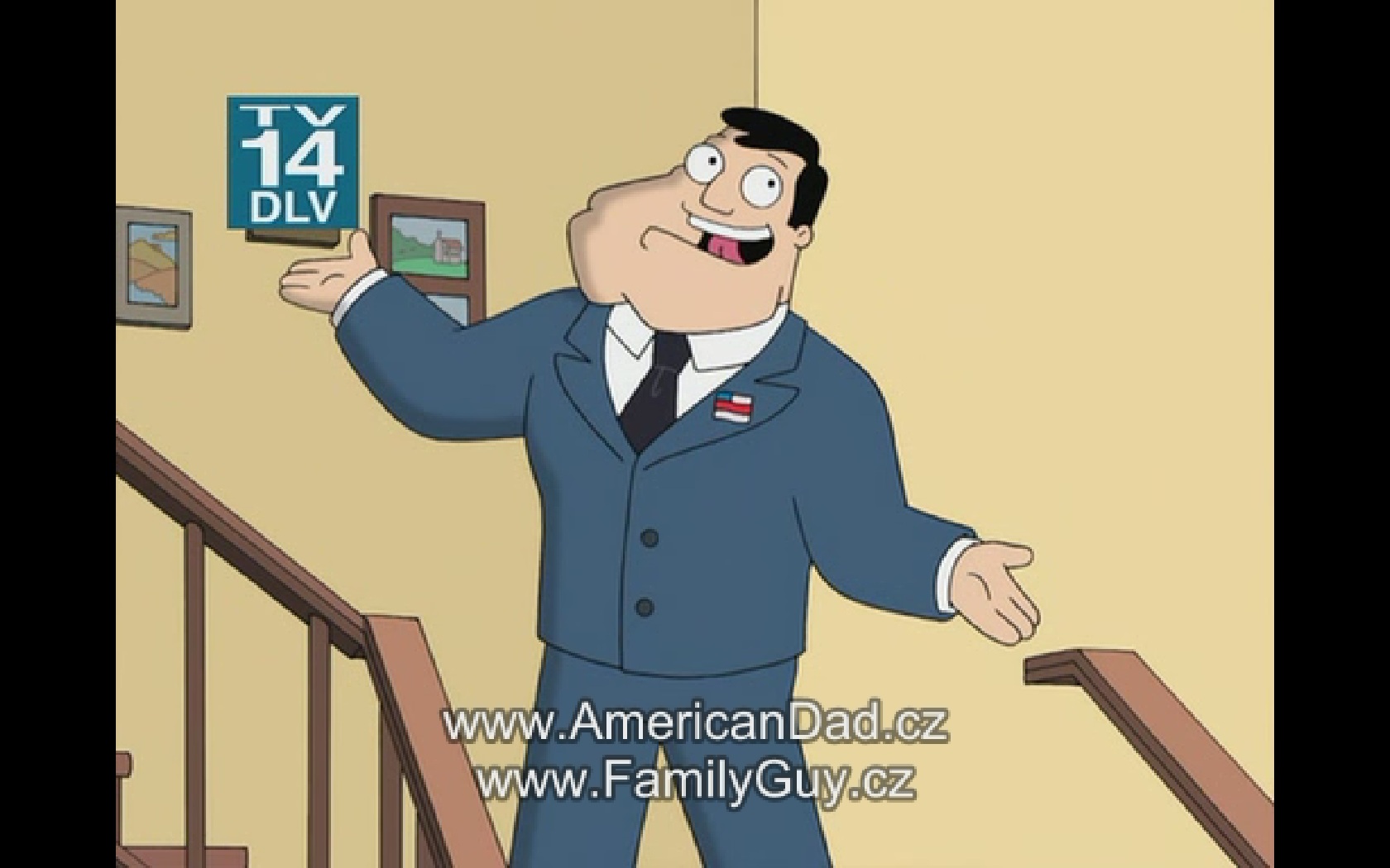

Problém je, že avi video na fulscreenu při přehráváná není vyhlazené a má kostičky.
Zajímavé je, že WMP i přehrávač dodávaná s Klite kodekem to přehraje krásně bez kostiček.
Zkoušel jsem K-lite kodek, K-lite kodek megapak, CCCP kodek a stále nic, stále v Jetaudiu veškerý obraz má složení z malých kostiček, není to zaoblené.
Nevíte čím to může být, pluginem či nějakým nastavením ?
Přikládám screen.
Mám Win7, Ultimate 64 bit CZ.

Řešení jsem našel:
V Direct Show / Video Renderer / EVR Vista a funguje !!!!
