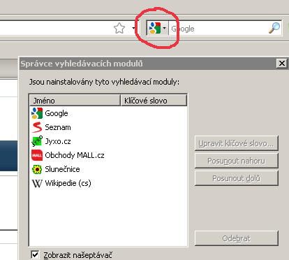

Re: nastavení vyhledávače na google.com
Pokud nemyslí vyhledávací modul...
To pak to QIP můžeš odebrat ve správci..

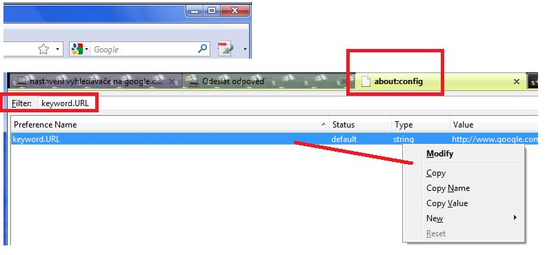

Tady mas navod, jak si nastavit zpet google jako zakladni vyhledavac (podle obrazku, co dala alenka), ...ten horni zadavaci radek:
1. otevrit nove okno, do zadavaciho radku napsat: about:config
V okne se zobrazi varovani, ze se nachazite ve fazi, kdyz spatnym nastavenim muzete poskodit cinnost prohlizece. Musite byt velmi opatrni co delate!
2. do radku Filter zkopirovat a vlozit (musi to byt presne takto): keyword.URL
about:config > do Filter zadat keyword.URL > pravou mysi obnovit vychozi nastaveni
- ten vyhledavaci modul -qip- pochopitelne muzes odebrat, ale kdyz ho odeberes nemusi se google vratit jako hlavni i kdyz predtim byl a budes ho muset nastavit systemove primo v okne MFF z apomoci prikazu about:config, ..
- a jinak pri instalaci qip jsi toto potvrdil, jak pises, ze preinstalovani nepomohlo - to jsi to preinstaloval a pri istalaci jsi opet odkliknul nabizenou moznost, ze chces, aby se qip stal hlavnim vyhledavacem (pripadne treba i zmena domovske stranky, apod.) coz je soucasti mnohych instalaci (jako treba nabidka instalace ''nejake'' vyhledavaci listy/toolbar, apod.)
No ten obrázek co sem poslal je po odebrání QIP modulu...
Sem si schválně na chvíli nainstaloval to QIP 2005, abych vlastně věděl, co přesně má na mysli :)
A po odebrání se vrátil Google. Tam je stejně možnost si vybírat a co zvolí, to už tam zůstane i po restartu FF.
Takže by to mělo být na pohodu... Uvidíme, jak se kolega vyjádří.
