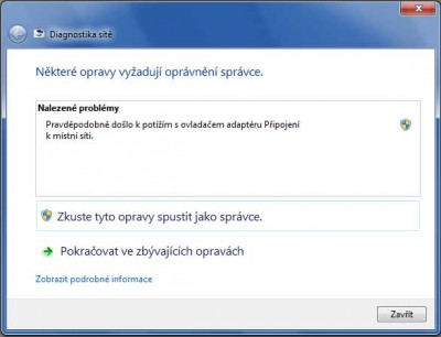

Nevím zda je chyba v SW či HW
Tak rovnou k problému, už nevím co bych ještě zkusil :(
Mám připojení od O2 pomocí modemu ZyXEL prestige 600
Už několik dní mi blbe internet na mém počítači. Tvářil se, jako kdyby v něm byl špatný ovladač, ale vždy to vyřešil restart. Včera jsem můj stroj zapnul, a internet opět nešel ani po x restartech. Ovladač jsem ve správci zařízení odinstaloval a restartoval PC. Po restartu se tam opet ovladač objevil s tím že si ho nejspíš win7 doinstaloval. Nyní se na net nedostanu vůbec.
Síťovou kartu mám integrovanou na desce asus A8N-E
Při připojení ethernet kabelu diodka svítí
Při zasunutí/vysunutí ethernet kabelu se dole na liště nezobrazí oznamovací okno o novém připojení.
//Počítač byl připojet pomocí ethernetu (přes modem) sdílený (v domácí síti). Počítače se navzájem viděli. Nyní ne. Mám podezření na síťovku, co vy?
