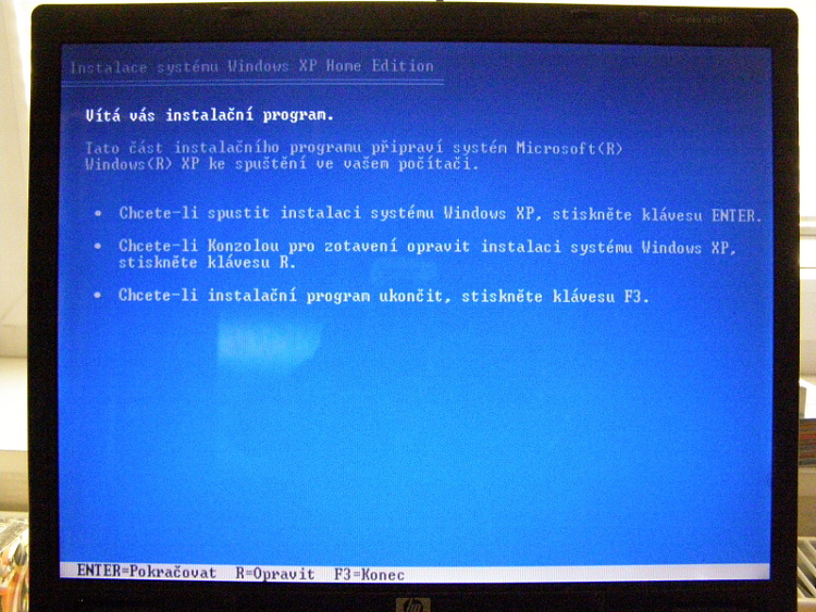

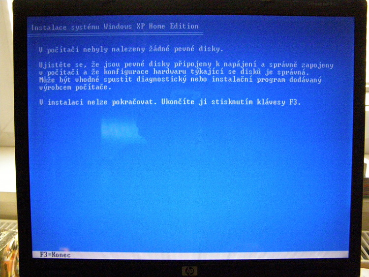

vlozim cd, nabootuji z cd, zacne nacitani instalacnich souboru, pak mi to nabidne jeslti chci pustit instalaci windows nebo spustit konzoli pro zotaveni, at dam jedno nebo druhe napise to ze neni pripojeny zadny systemovy disk, kdyztak to teda jeste nafotim

zkusil jsem dve CD, v ntoebooku jsou nainstalovany Win XP Home Edition HP. Když vložím instalační CD XP Home tak po načtení instalačních souborů se zobrazí nbídka co chci spustit.
V obou dvou případech mi vyběhne chyba že není připojen žádný systémový disk.

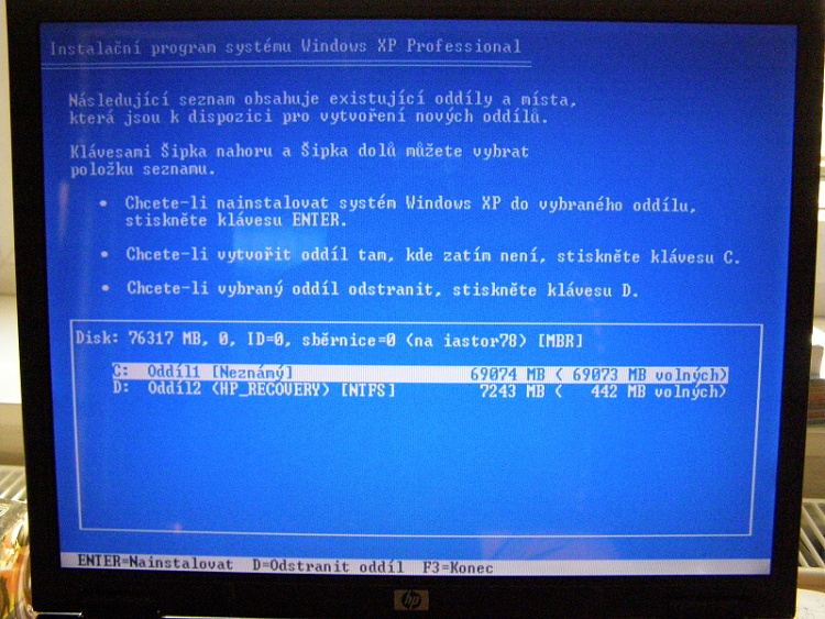

Když jsem zkusil instalační CD XP Professional tak po načtení instalačních souborů se nezobrazí nabídka jeslti chci instalaci nebo konzoli pro zotavení ale rovnou se mi ukáže kam chci Win instalovat, jsou tam už dvě partition tak jak má být - jedna je HP_RECOVERY, a ta druha ta hlavni se tvari jako ze neni zformatovana a je k dispozici plna kapacita pritom jsou na ni Win + data.
Na dalším kroku už mě to vybízí k formátování to se mi moc nechce nejdřív bych musel stáhnout data. Popsal jsem to pochopitelně? Děkuji za pomoc.
