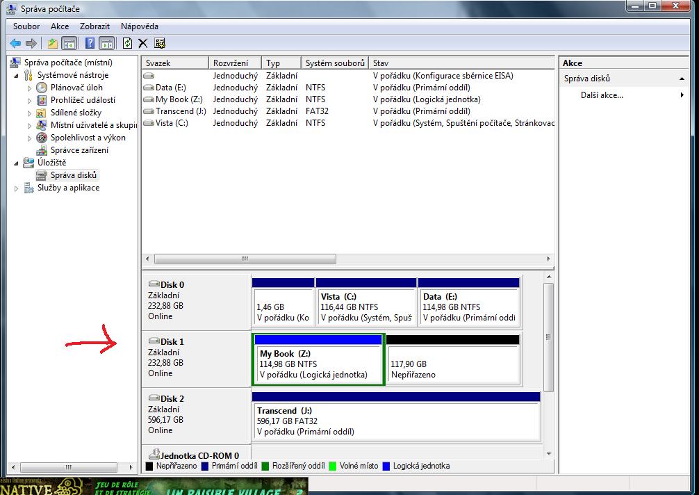

Příspěvekod cross » 13 črc 2010 22:58
Jak mám prosím ty dvě části spojit?
Myloš
Příspěvky: 6991
Registrován: duben 06
Re: Prosím o pomoc: jak ze dvou částí ext. disku udělat 1?
Příspěvekod Myloš » 14 črc 2010 02:09
Programem jako http://www.slunecnice.cz/sw/easeus-partition-manager/ by to mohlo jít.
Jako problém vidím, že jedna partition je logický disk v rozšířené oblasti, Pokud se povede zvětšit tu rozšířenou oblast (ten zelený rámeček), pak by mohlo jít zvětšit i logickou jednotku.
V opačném případě leda destruktivně – data zkopírovat na jiný disk, smazat jak logickou jednotku, tak rozšířenou oblast a potom vytvořit jednu (nejlépe primární) oblast o kapacitě celého disku.
Osobně preferuji primární oblasti:
  • Mýliti se je Myloš. ;-)
cross
Příspěvky: 456
Registrován: srpen 07
Příspěvekod cross » 14 črc 2010 09:33
Tam žádná data nejsou, musel jsem to formátovat .. logická jednotka znamená, že na ni bývá OS? Já to můžu celé nějak předělat, ale nevím jak. Je to prostě půjčený exterňák, který je používán jenom na data.
Takže pokud to jde i bez toho programu, můžu to udělat tak.
Myloš
Příspěvky: 6991
Příspěvekod Myloš » 14 črc 2010 09:38
Logická jednotka znamená, že není primární. Počet primárních jednotek je na jednom HDD omezen na max. 4 a protože to někdy nebylo dost, byly vymyšlené rozšířené oblasti, ve kterých lze vytvořit +- libovolný počet logických disků. Pokud neplánuješ víc jak 4 partition, doporučuji vždy primární.
A pokud tam nejsou žádná data k zachování, můžeš celou operaci (zrušit, vytvořit, naformátovat) udělat ve windowsím správci disků.
cross
Příspěvky: 456
Příspěvekod cross » 14 črc 2010 09:42
Chci, aby ten disk byl kompletně pouze jedna část - tedy celá jeho velikost na jedné části, takže ta primární.
Ale nepřišel jsem na to, jak to v tom správci udělat :( Mohl bys mi, prosím, pomoct?
Příspěvekod Uziv00 » 14 črc 2010 10:14
Pravoklik, odstranit jednotku, totéž, odstranit oddíl. Na volné místo pravoklik, vytvořit jednotku - primární partition, maximální velikost. Zformátovat.
cross
Příspěvky: 456
Příspěvekod cross » 14 črc 2010 10:24
Supr, díky :) Už to mám, zachránil jsi mě :)
