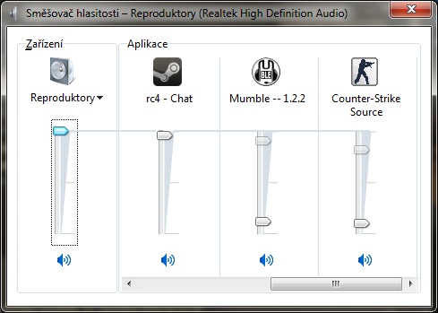

Dobrý den,
po pár měsících jsem zapnul Team Fortress či CS:S a když pužívám u toho zároveň Mumble, tak po spuštění hry se mi Mumble i hra ztiší cca na 15 % původního zvuku.
Vím, že v Settings / Audio Output je možnost Attenuate aplications by ... a dá se tím nastavit snížení zvuku okolního sftwaru například na 50 % , ale já to aktivované nemám.
A když ve směšovači hlasitosti vrátím zvuk u Mumble i hry na původní hlasitost, tak po nahrání další mapy se věc opakuje.
Nemá někdo radu na fixnutí ?
Mám Ovladače Realtek HD , ALC889A, verze 6.0.1.5919 + Mumble 1.2.2 ( zkoušel jsem starší i nověhší verze, ale problém stejný )
Přiložen náhled !
Řešení !
Ovládací panely /hardware a zvuk / spravovat zvuková zařízení / komunikace - zaškrtnout neprovádět žádnou akci.
Pomohlo to a již se nesnižuje hlasitost hry. Doufám, že to někomu také pomůže
