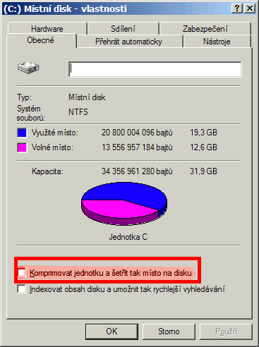

Já myslím, že slovo „komprimace“ tu vyjadřuje ještě něco jiného. Sám mám na všech svých discích kompresi zakázanou:

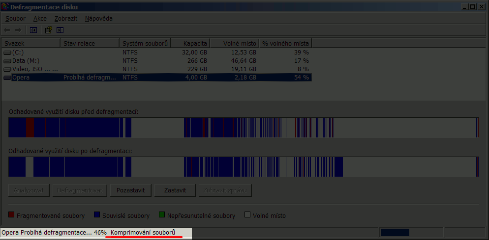

ale při defragmentaci ten nástroj tvrdí, že data komprimuje:
– podle mě ve skutečnosti jen přesouvá data na jedno místo, aby uvnitř dat nebyly mezery.

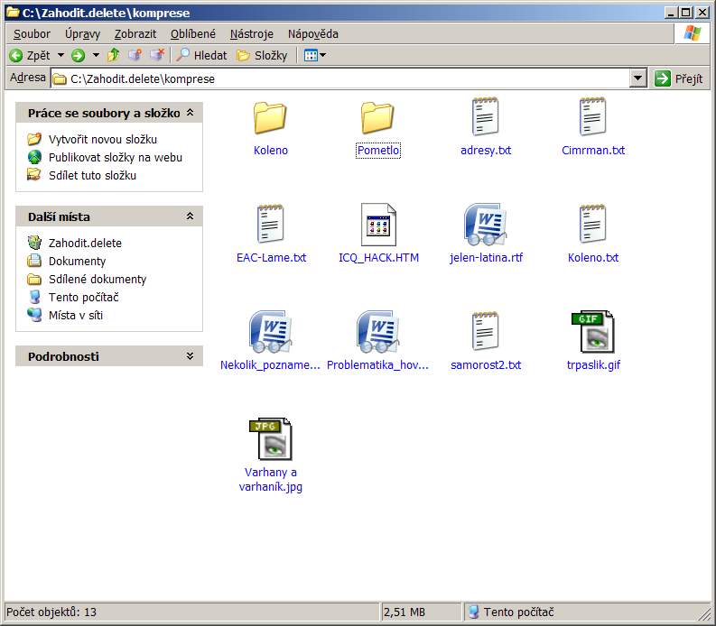

To, že jsou data komprimovaná, se pozná při pohledu průzkumníkem – jsou označena modře:

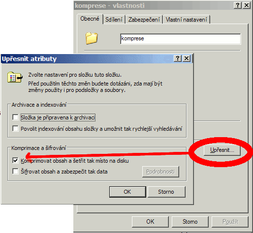

a nastavuje se to ve vlastnostech složky:
